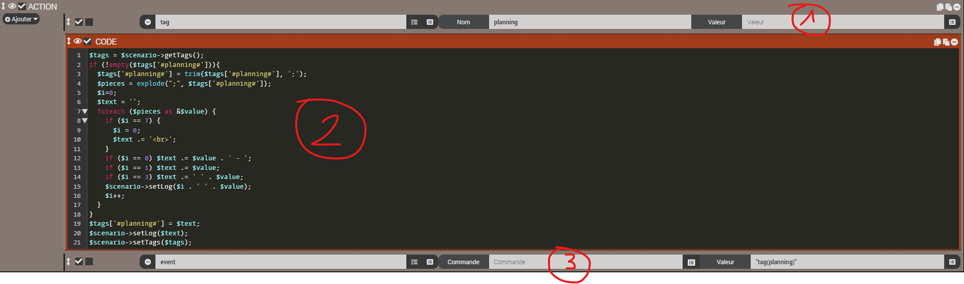

Test ceci :
en 1 tu renseigne la commande du plugin.
en 2 un bloc code contenant ceci :
$tags = $scenario->getTags();
if (!empty($tags['#planning#'])){
$tags['#planning#'] = trim($tags['#planning#'], ';');
$pieces = explode(";", $tags['#planning#']);
$i=0;
$text = '';
foreach ($pieces as &$value) {
if ($i == 7) {
$i = 0;
$text .= '<br>';
if ($i == 0) $text .= $value . ' - ';
if ($i == 1) $text .= $value;
if ($i == 3) $text .= ' ' . $value;
$scenario->setLog($i . ' ' . $value);
$i++;
$tags['#planning#'] = $text;
$scenario->setLog($text);
$scenario->setTags($tags);
en 3 renseigne la commande info de ton virtuel, attention celle-ci doit être en Info/Autre
Résultat :
Super,
Merci les gars, ça fonctionne nickel
Merci Merci Merci
