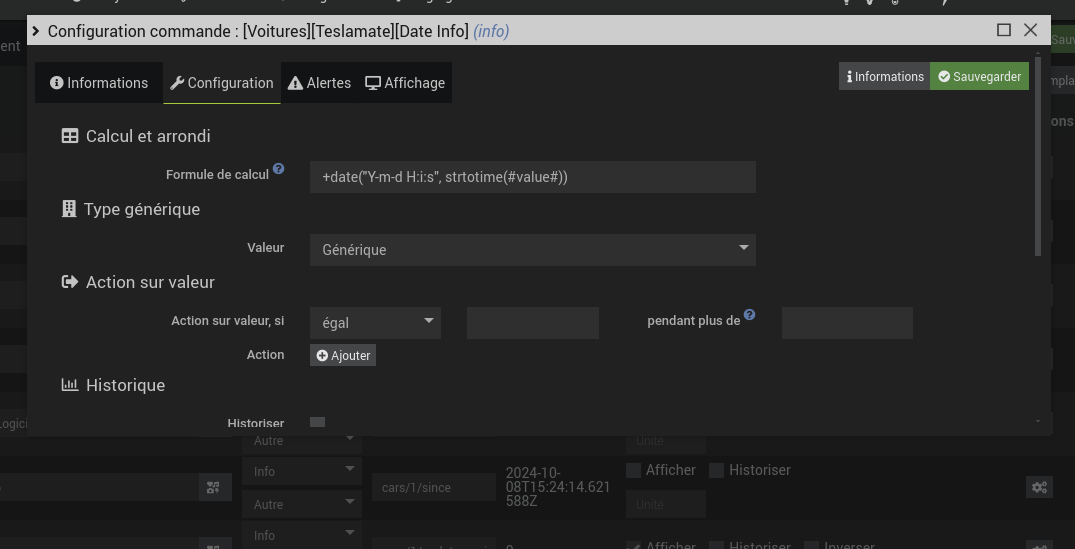

Je voudrai récupérer la date et l’heure dans un format plus simple à lire que ce que me renvoie teslamate dans une seule donnée et pouvoir l’afficher à l’écran. Soit dans une seule variable si c’est possible ou 2. Merci !
date("Y-m-d H:i:s", strtotime(#value#))
A vous de voir le format de date voulu mais l’exemple est assez parlant.
Merci pour ta proposition mais cela ne change rien comme tu peux le voir sur l’image ci-dessous. tu verras en dessous du pavé conf que l’on voit toujours le même résultat…
Edit : ça fonctionne nickel car il fallait qu’une nouvelle valeur arrive pour que ça se mofifie à l’écran. Merci ! Bonne soirée !
La formule de calcul agit lors de l’arrivée d’une valeur. C’est le principe
En complément je ne vois pas pourquoi tu as mis un ‹ + › devant date ?
Donc si cela te convient, merci de clore ce post en cochant solution sur le post qui t’as aidé afin de permettre aux suivants de trouver la solution facilement
J’ai enlevé le « + » avant d’éditer mon dernier message…
Merci à toi !
