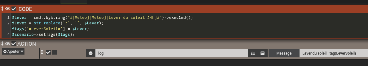

Il faut utiliser un bout de code dans ce cas. Je propose :
$Lever = cmd::byString("#[Météo][Météo][Lever du soleil 24h]#")->execCmd();
$Lever = str_replace(':', '', $Lever);
$tags['#LeverSoleil#'] = $Lever;
$scenario->setTags($tags);
(Remplacer par ta commande sur la 1ere ligne bien sûr)

merci, j’ai utilisé ta methode, en corrigant un peut et en regardant le wiki.
#time# <= str_replace(":","",#[Maison][Hazebrouck][Lever du soleil du jour]#)
@Bison
Yes ca fonctionne aussi, plus compliqué, et je ne connaissais pas du tout.
si ca interaisse quelqu’un plus tard il faut mettre dans le bloc #LeverSoleil# a la place de mon #[Maison][Hazebrouck][Lever du soleil du jour]#, comme ca : #time# <= #LeverSoleil#
