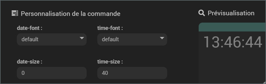

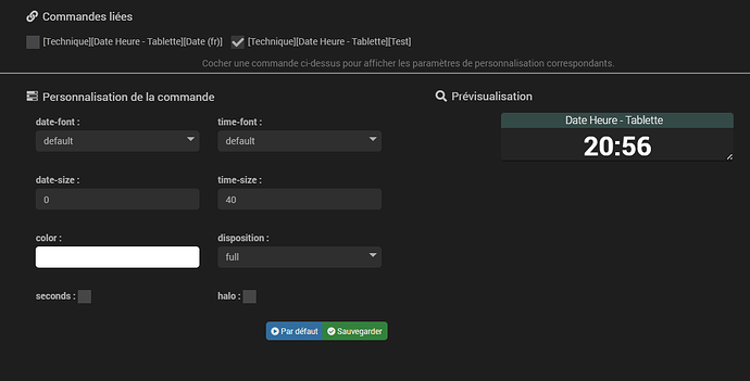

date-size 0

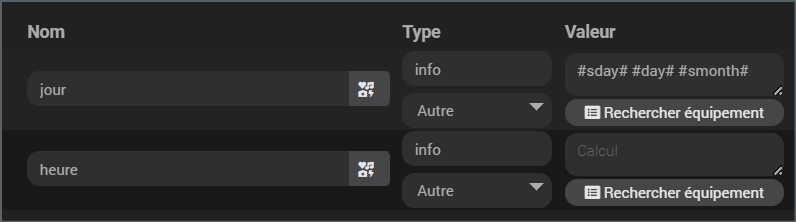

Vous laissez date-size 0 et vous ajoutez ceci
#sday# #day# #smonth#
Merci, mais de mon côté cela ne marche pas :frowning:
Mathieu

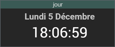

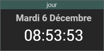

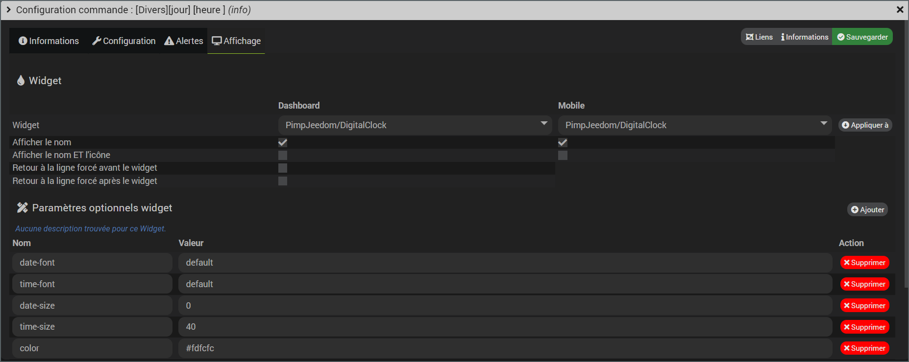

Apparemment, vous avez appliqué le widget horloge à
C’est dans cet équipement qu’il faut ajouter ceci
Pour avoir ceci

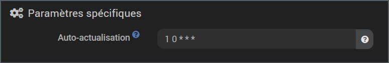

Et dans l’engrenage de l’heure vous y retrouvez vos paramètres

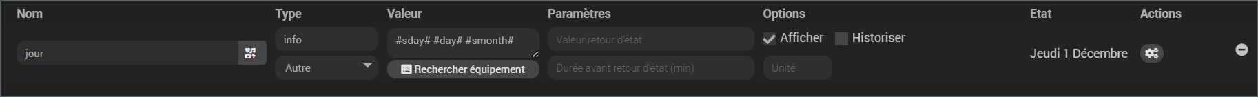

Avec ceci pour actualiser le jour à 00H01
OK, merci @Furaxworld ,
En fait la date n’ai pas lié au Widget, je comprends mieux.
