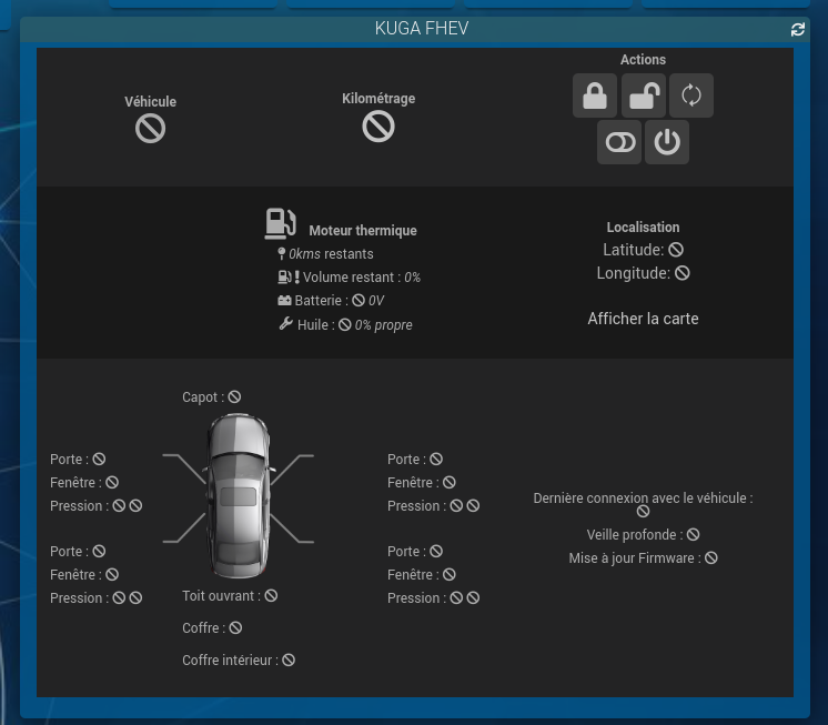

Voici à quoi ça ressemble avec un thème normal.
Concernant le démarrage à distances, comme toute l’api Ford, suivant l’état du véhicule il n’exécute pas toujours les commandes rapidement.
Je n’ai pas dans l’api de retour possible de la commande.
En gros on reprend ce qui est dans l’appli Ford connect
J’ai la version 2022-11-27 11:04:18
Compris pour l’absence de retour d’infos.
En regardant ta copie d’écran, je m’aperçois que les km ne s’affichent pas et que « Afficher la carte » de la même couleur que le reste des textes.
N’avons nous pas la même version ?
J’ai poussé une version pour le coucou^^
Il était caché dans de code et n’apparaît que parceque tu as changé les couleur de Jeedom.
Concernant le lien pour l’emplacement du véhicule, je regarderais mais je pense que c’est parceque Il y a 2 couleurs pour un lien; une couleur tant que tu n’as pas cliqué dessus et une quand tu as cliqué dessus.
Le fait d’avoir change les couleurs CSS impact tout
Marrant le petit signe discret
J’ai quelques lignes de CSS qui doivent modifier l’affichage en effet. Mais comme je ne maîtrise pas le CSS, je vais tâtonner .
En tout cas, si tu as besoin d’autres infos pour améliorer, je reste à ton écoute.

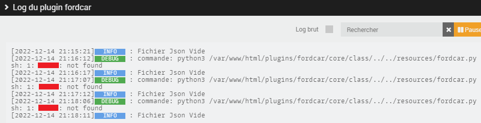

Tout d’abord, merci pour le super boulot effectué sur ce plugin.
J’ai un problème de récupération des données. Les dépendances sont ok mais j’ai ce message dans les logs.
Dans le carré rouge il y a un bout de mon mot de passe.
Avez vous déjà rencontré ce problème ?
Slt, tu es sur de tes identifiants ?
Tu as un mot de passe avec des caractères spéciaux ?
Pense à créer un nouveau poste car le plugin n’est plus en beta
Oui je viens de comprendre j’ai un ; dans mon mot de passe. je l’ai modifié et cela fonctionne parfaitement.
Je verrais si je peu modifier le code pour éviter ce soucis
