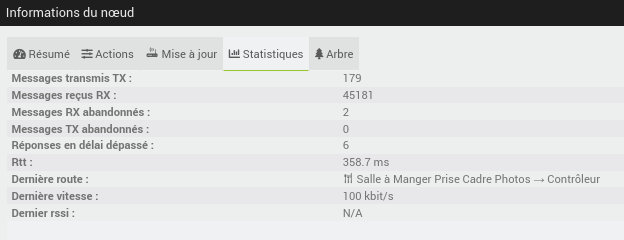

j’ai une prise Fibaro Wall Plug Switch qui est en communication directe avec le contrôleur.
Cependant il y a souvent des ratés. Une commande est envoyée à la prise pour qu’elle s’éteigne ou s’allume et rien ne se passe.
la prise est loin du contrôleur et une dalle et un mur béton les séparent.
Est il possible de dire à la prise et au contrôleur de passer par un nœud à mi-chemin ?
Non, le réseau zwave s’autogère au fil du temps
Il est possible de définir des routes prioritaire sous zwavejs-UI (c’est une fonction Zwave). Par contre je ne sais pas comment faire (je crois que c’est dans le graphe réseau).
Normalement c’est recommandé de laisser faire en automatique.
Un peu de lecture « théorique » : Z-Wave Mesh Priority Routes Explained – DrZWave
