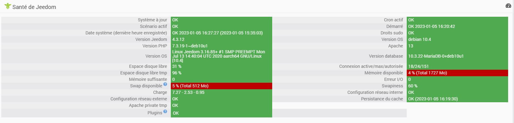

Et vous ne donnez aucune info sur votre config.
La page santé jeedom serait le minimum
L’intérêt c’est quand je pars tous mes Timepresence repartent à 0 sinon ils ont toutes sortes de valeur comme ça s’il y a intrusion je saurai tout de suite lequel.
Sinon voici ma page santé avant problème
C’est ce que je dis, c’est là le problème et c’est ca qu’il faut régler.
Ce que vous faites est inutile, cela ne devrait pas être nécessaire.
