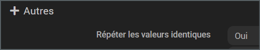

Tu active la répétition dans le paramétrage avancée de ta commande.
Ok mais je n’ai pas trouvé l’endroit dans les paramétrages avancées, c’est où ?
dans l’onglet config je trouve pas
Je pense qu’il parle de ceci
En cliquant sur l’engrenage de votre commande image
Je pensai aussi j’ai essayé mais cela n’a pas fonctionné
