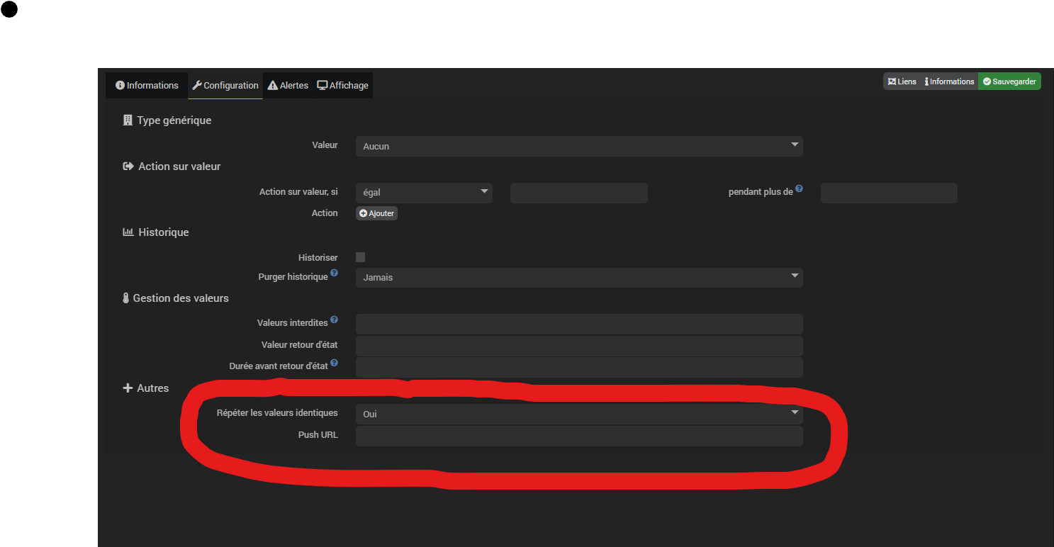

Ça ne changera rien d’activer cela.
Cette commande info sera effectivement rafraîchie et ensuite ? Elle sera utilisée par exemple dans un élément IMG et le navigateur utilisera celle qu’il a en cache car l’URL est la même…
