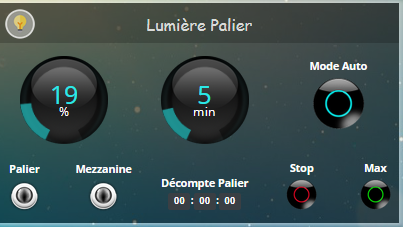

Le virtuel sur design :
Virtuel%20eclairage
Je complète: l’idée est qu’un scénario ‹ maître › en lance un ‹ esclave › qui ne fait qu’attendre un certain temps puis éteindre la lumière. L’avantage c’est que comme le timer est un scénario, on peut l’interrompre, le relancer, le désactiver…etc… notamment en cas d’appui manuel sur le bouton entre temps.

Mon design c’est ce que j’ai implémenté sous forme de design au niveau du virtuel. C’était pour te montrer un équipement virtuel qui est capable d’accepter des commandes directes 100% ou 0%, une valeur variable, et qui indique le temps restant d’une tempo si on oublie d’éteindre.
Si ce sont les widgets qui t’intéressent, c’est « PowerOnOff » et je m’étais fait un widget « simple » avec une icône identique rouge ou verte pour envoyer directement une commande sans changer l’aspect.
Le slider circulaire, c’est Kontrol2.

On peut faire autant de choses sur la V4 que sur la V3. Le widget que j’utilise ici (Kontrol2) a dû être converti pour la V4.
