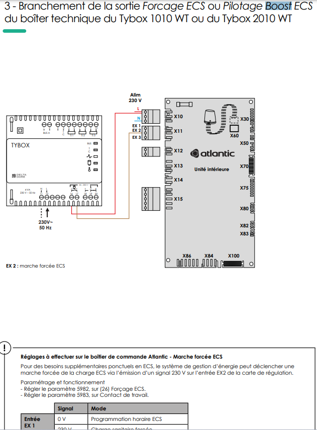

Salut à tous, savez vous s’il y a possibilité activer le chauffe eau (Atlantic me concernant) via jeedore ?
La fonctione s’appelle le mode « Boost » selon ATLANTIC
Ma config : jeedore contrôle ma PAC ATLANTIC et je vois qu’à priori le raccordement pour cette fonction bien précise existe entre ATLANTIC et Delta Dore
L’objectif ultime etant de déclencher par scénario le chauffe eau lorsque mes panneaux solaires sont en « sur production ».

Merci @bibikid , les commandes sont présentes sur mon afficheur dans le salon (Tybox 2000) donc actionnable manuellement, et j’ai bien deja le Typass ATL
mais rien dans jeedore, je ne peux donc etablr de scénarios
