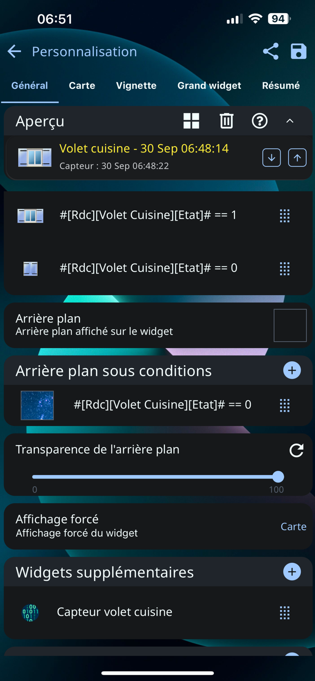

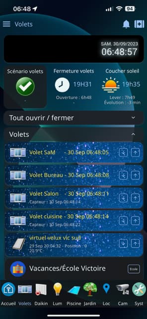

Je vous mets les captures d’écran volets une fois ouvert. (le fond étoilé du mode nuit (fermé) devrait disparaitre). La condition d’affichage du fond est simplement si volet fermé alors fond étoilé.
voici la condition :
Voici la page après ouverture des volets (le fond n’a pas bougé)

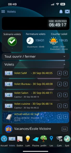

Voici la page après être allé sur une autre page puis revenu (tout est ok)

Tu peux faire un essai en mettant l’arrière plan par défaut dans les arrières plans sous condition…
Tu n’as ce PB que pour les volets ou pour d’autres widgets ?
Norbert
Tu veux dire mettre aucun arrière plan si Condition volet == 1 ?
Non, avoir 2 conditions plutot qu’une condition et l’arriere plan par defaut
Si Etat volet == 0 → arriere plan « etoilé »
Si Etat volet != 0 → arriere plan « aucun »
A tester aussi
Si Etat volet != 0 → arriere plan « couleurs » (plutot que aucun)
Le premier test permettra de voir si le pb est lié à l’arrière plan par défaut
Le second test permettra de voir si le pb est lié à l’arrière plan « aucun »

Test fait :
ne fonctionne pas
Si Etat volet != 0 → arriere plan couleur
=> FONCTIONNE
Les 2 ne changent pas
Donc je vais mettre couleur noire.
Seule la condition « aucun » ne fonctionne pas du coup :wink:
merci ngrataloup :wink:
Et si tu mets une couleur dans l’arrière plan par défaut ?
Petite astuce, tu mets une couleur avec une transparence à 0% :wink:
ça ira comme ça, j’essaierai si besoin. mais là c’est ok.
Par contre peut être prendre à en compte pour une prochaine MAJ car peut être un bug :wink:
