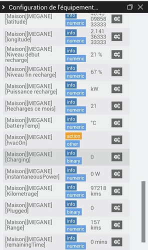

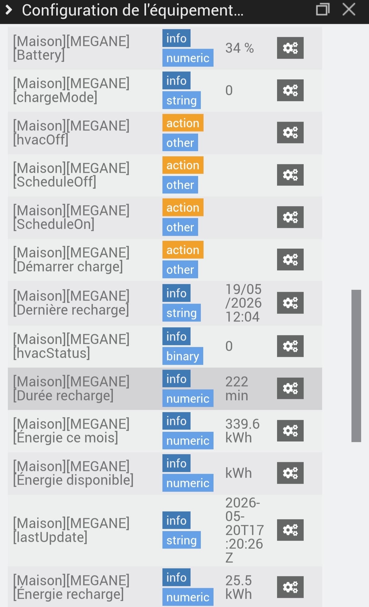

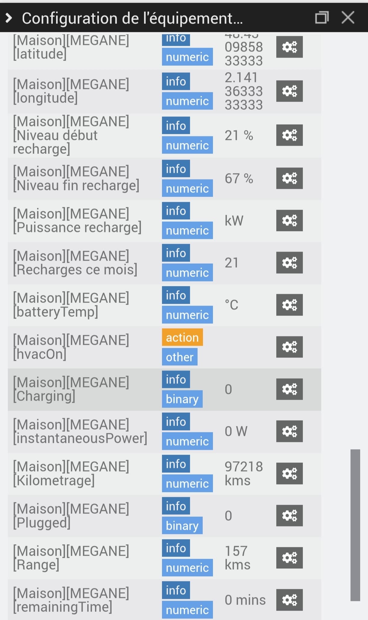

Elle fonctionne et j’ai ajouté des remontés d’infos que l’on avait pas dans la version l’initiale.
J’avais constaté la même problématique que vous et c’est l’IA « Claude code » qui m’a dépatouillé tout cela.
J’en ai profité aussi pour lui demander de redescendre sur le plugin toutes les infos renvoyées par l’API.
Je commande donc le préconditionnement depuis mon dashboard jeedom et j’ai beaucoup plus de « commandes » maintenant.
