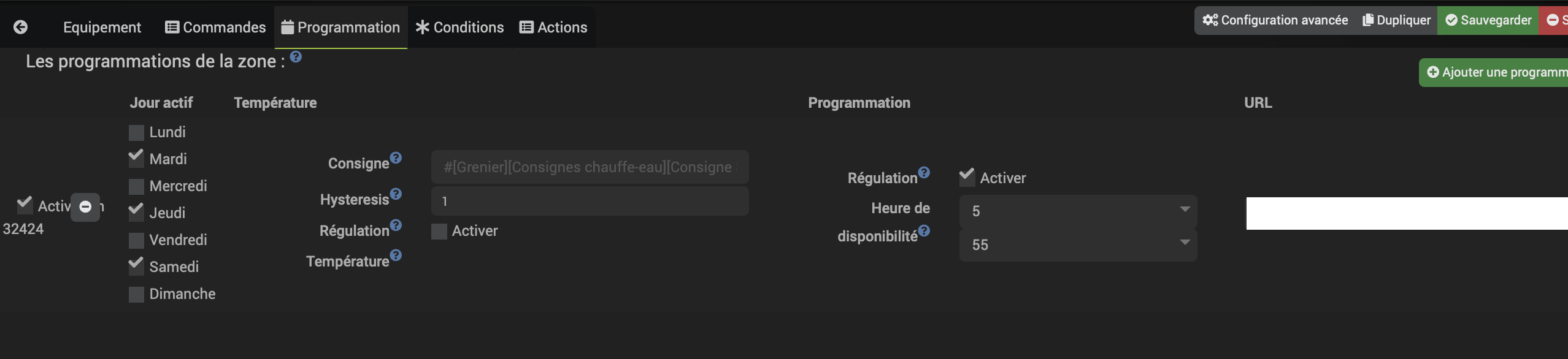

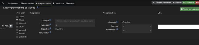

Je profite de cet échange pour glisser mes interrogations. J’ai fait l’aquisition du plug in
J’ai quelques difficultés pour programmer la chauffe un jour sur deux pendant cinq heures avec une mise à disposition de l’eau chaude à 7h30. Pouvez-vous m’aider. Dans programmation je souhaiterai user du mode dynamique en intervenant sur ll’url.est possible.
Merci d’avance.

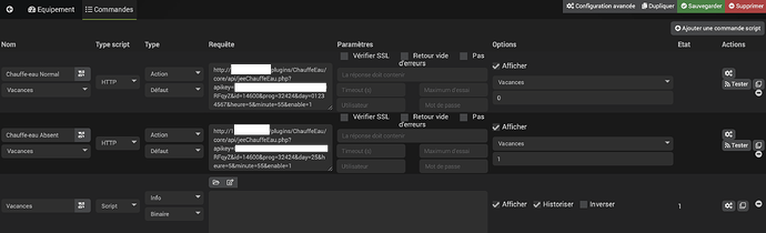

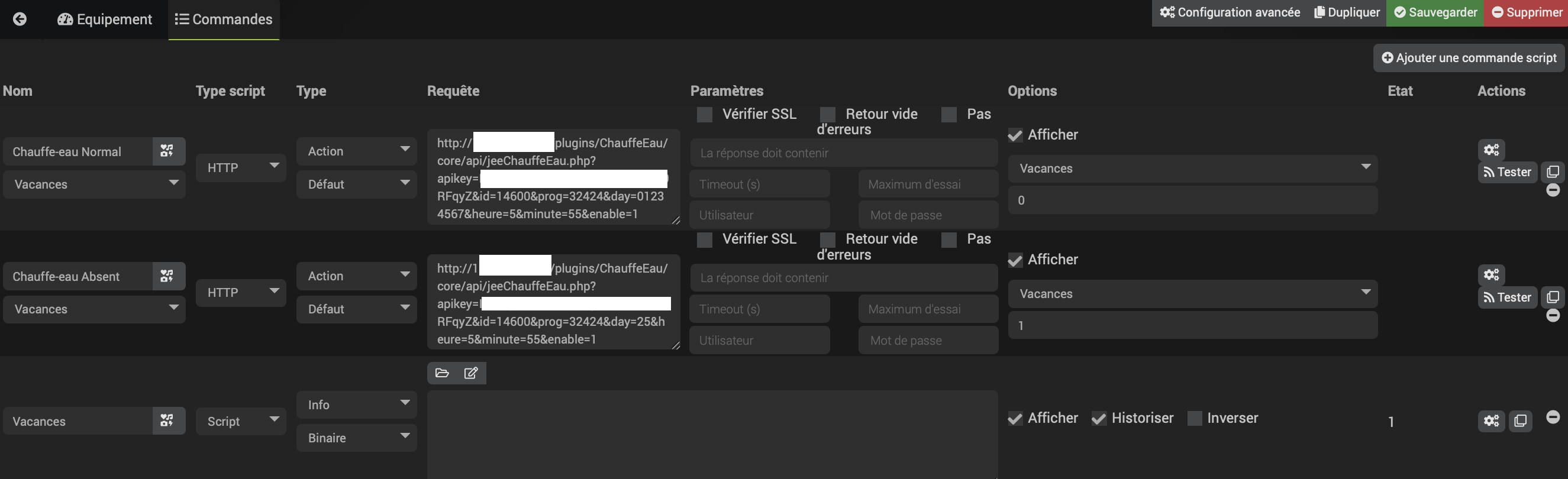

Voilà comment je le traite.
Plugin script :
Plugin chauffeeau :
Merci beaucoup.
Je ne retrouve pas vôtre page de plug in scrip.
Nous n’avons peut-être pas le même declencheur.
Pour mon cas c’est un heatit z relay 25A.
Dois-je ajouter une ligne d’action ou de commande. Dans ce cas ou trouver cette page ou le bon parametrage pour qu’elle apparaisse.
