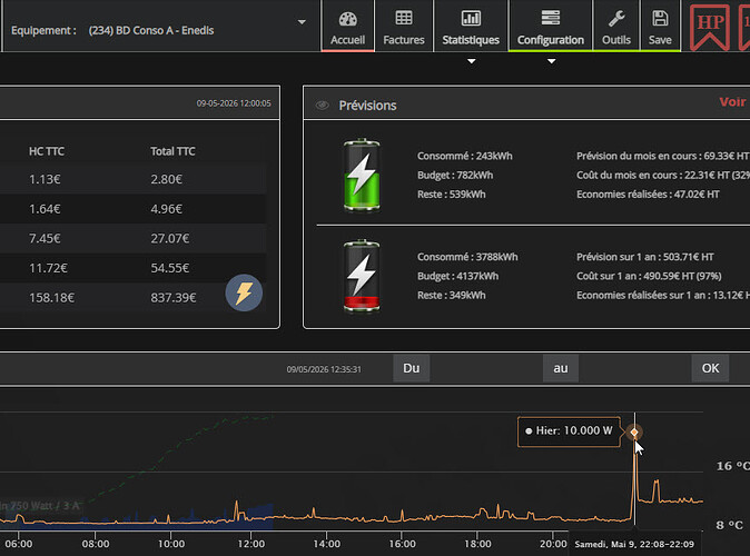

Cas rare, j’ai explosé ma PAPP hier soir (>10000W)
Circonstance: le passage à l’heure creuse avec le Thermo qui démarre, la plaque induction au taqué et ses 2 casseroles d’eau en boost (on aime les pâtes ici :wink:) et pour finir, la charge de la voiture (10A)…

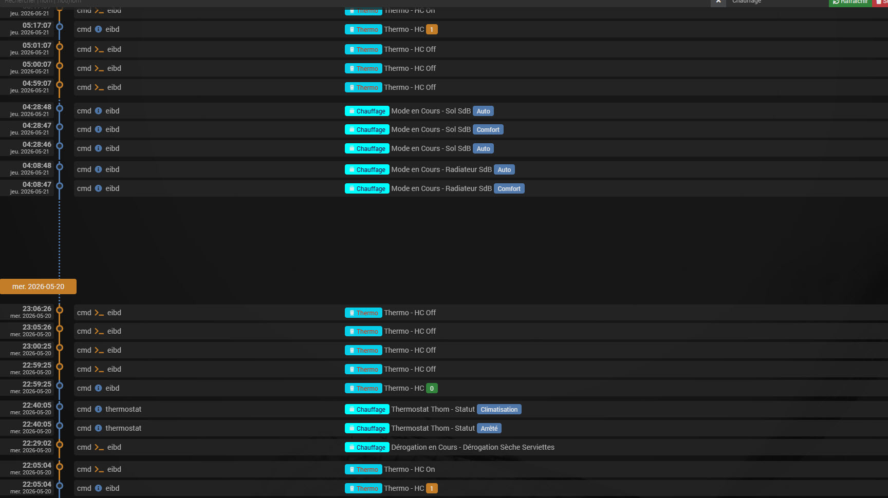

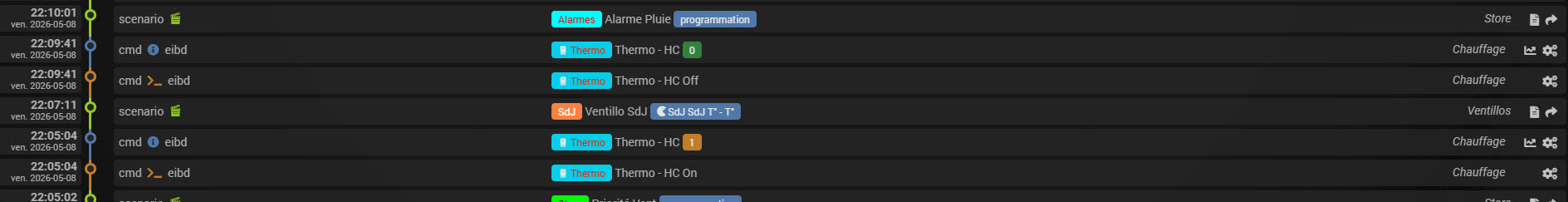

Ce matin, pas d’eau chaude… et il fonctionne bien en boost alors je regarde le passage en HC:
la timeline
La Puissance soutirée:

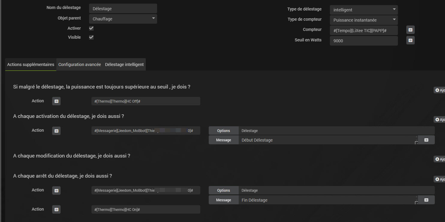

La config du plugin et le message que j’aurais dû avoir reçu:
2026-05-09_13-07-06
On vois donc que le délestage a fonctionné mais ne m’a pas avertis et surtout, au retour à la normale ne m’a pas remit le Thermo en route (passage en HC)

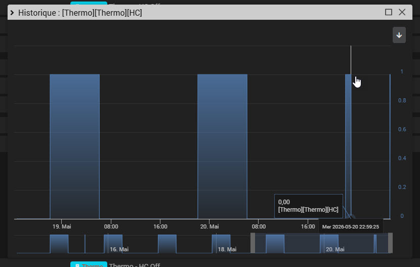

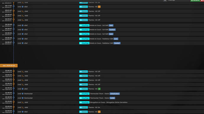

J’ai baissé le seuil à 5kW hier soir avant le passage en HC.
Puis j’ai oublié de surveiller :neutral_face: … ça à fait tilt à 5h du matin, le chauffe eau était en HP donc pas de chauffe, alors j’ai vérifié:
Déclenchement de l’action vers 22h59
Le log en debug
delestage.log (45,5 Ko)
J’ai relancé manuellement vers 5h00 du matin en boost (pour info)
J’ai également remis le seuil à 9kW
listener_execution.log (6,7 Ko)
Donc pas de re-passage en HC et pas d’envoie des messages paramétrés (CF capture messages en tête de sujet).
