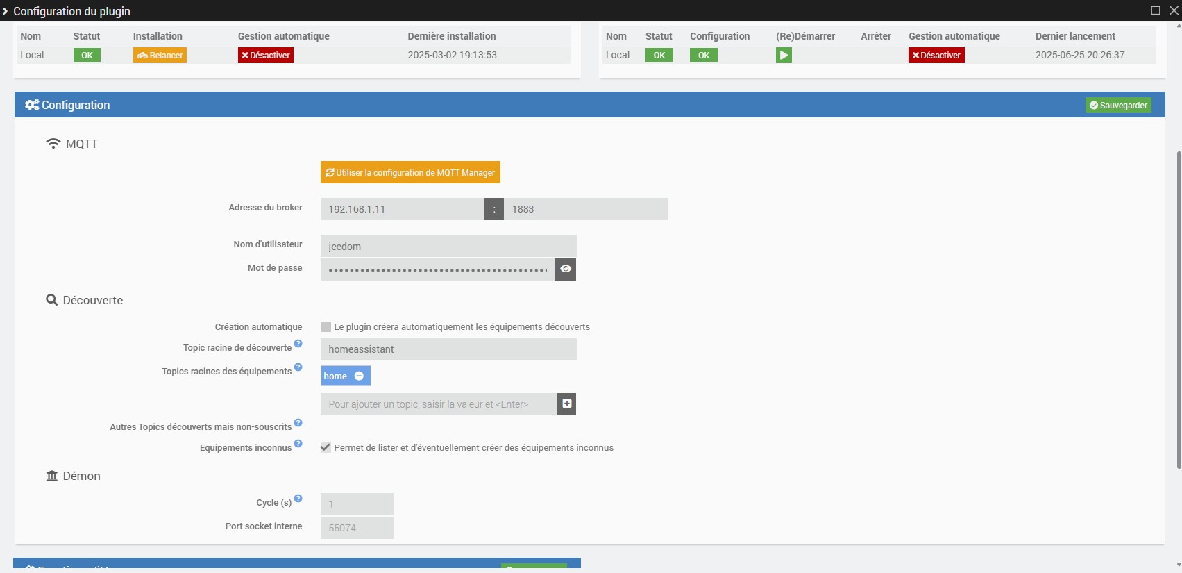

La page config du plugin en pièce attachée
Les log en mode info sont vides

Sinon oui il sera présent automatiquement sur les deux jeedoms si les deux jeedom sont connectés au même broker mqtt, il n’y aura aucune solution pour ca puisque c’est le but de base.
Si tu veux pour pseudo-geolocaliser ton tracker en fonction de l’antenne la plus proche, utilises les commandes rssi correspondante à chaques antennes
