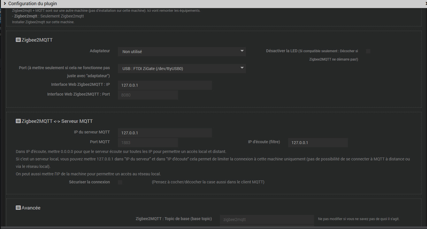

Bon alors installation faite de zigbeelinker. par contre je ne comprends pas tout dans les paramètres de « zigbee2MQTT » et notamment l’adresse IP. etc…
Vu que tout est en local sur le même raspberry pi, ne faut-il pas mettre l’adresse 127.0.0.1 ?
Les dépendances lancées et le demon lancé j’ai des message d’erreur « le service Zigbee2mqtt est arrété »
Je suis vraiment pas doué car là j’y comprend plus rien.
