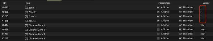

Tu as refait une synchronisation de l’appli et importé les zones après avoir défini tes zones dans le plugin ?
Pour ma part, j’ai lé résultat suivant :

Oui j’avais bien importé les zones dans l"App après les avoir créées dans Jeedom.
Et la, en lisant ton message, tout s’est mis à jour parce que j’ouvrais l’App.

Si tu n’as pas bougé après la création des zones, c’est normal… Et donc en ouvrant l’application cela a forcé une position.

je viens de tester chez moi avec 3 zones imbriquées (200m / 500m / 1km) et quand je rentrée, les trois zones sont bien sur 1.
