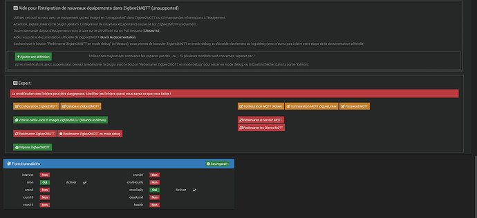

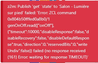

En me rendant sur l’interface zigbee2mqtt j’ai ce message d’alerte pour un grand nombre de devices :
zigbee error

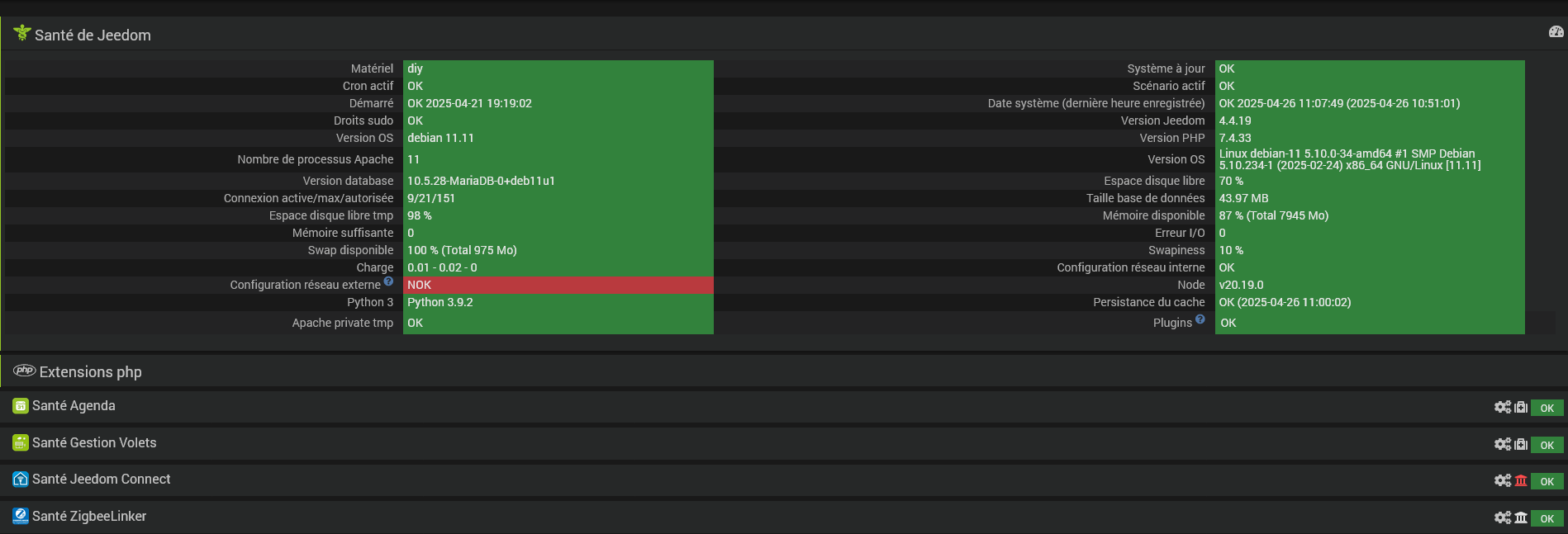

Sans configuration, page santé jeedom, log exploitable (fichier de 6Mo :exploding_head:) cela va être compliqué de vous aider.
Bonjour @Tonio16

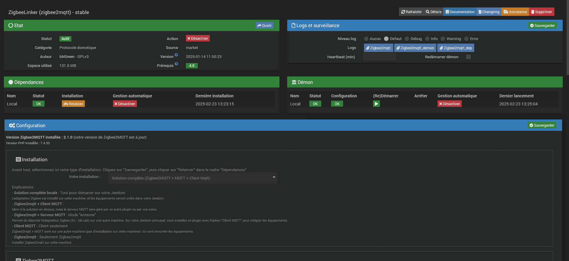

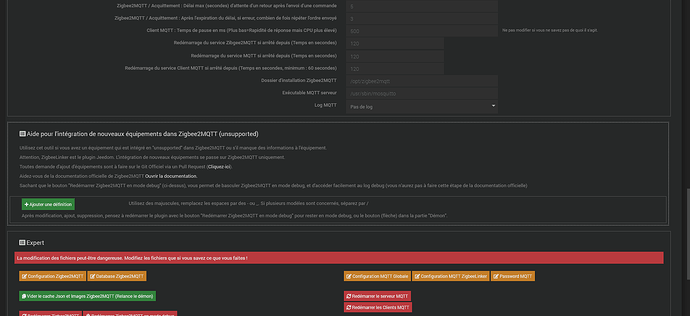

Voici les infos demandées :
log_debug.txt (2,2 Mo)
Merci !

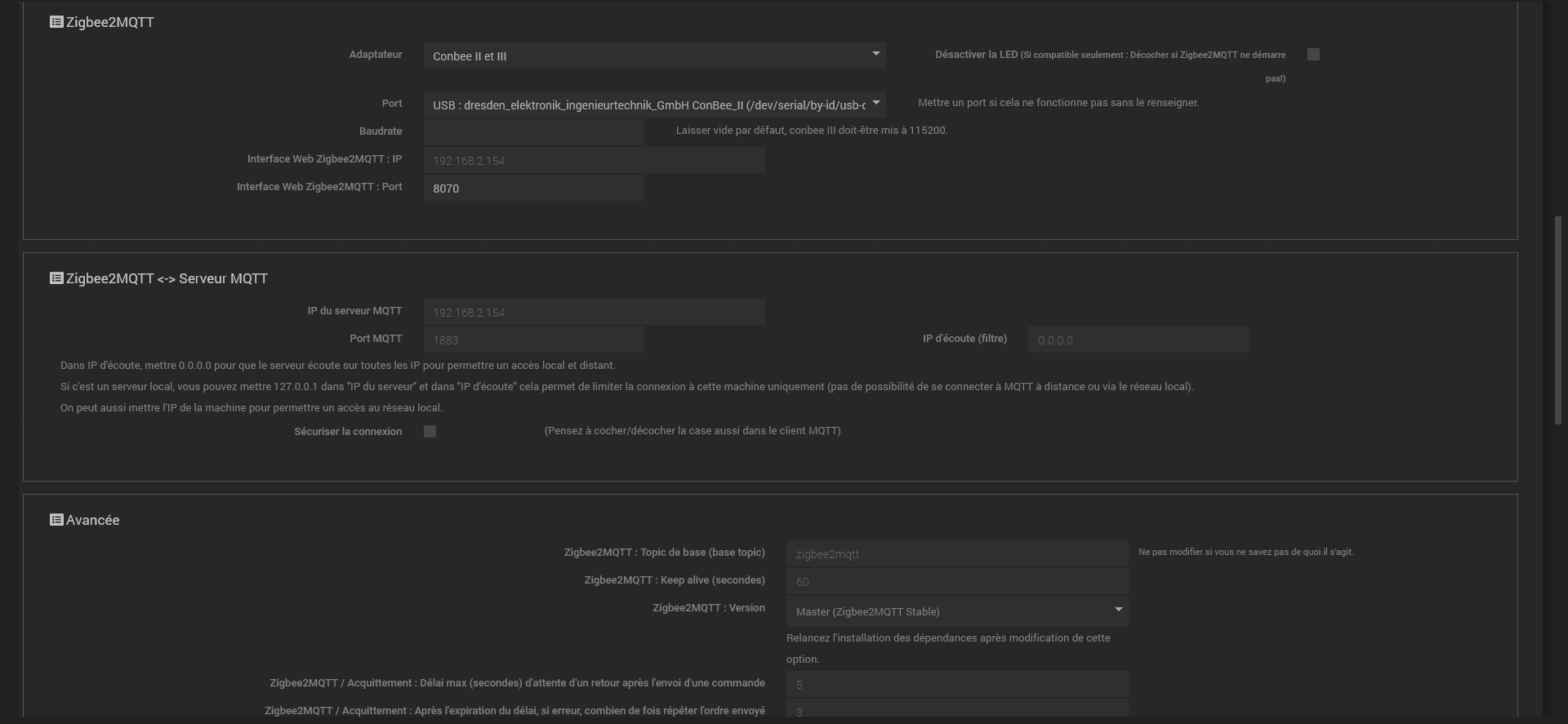

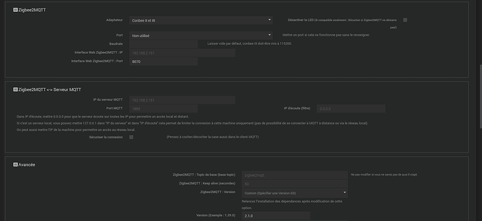

Déjà, il faut specifier le port de la clé usb.
@Tonio16
Oups j’ai fais un copier/coller d’un post antérieur pour le paramétrage du plugin. Voici l’état actuel :
