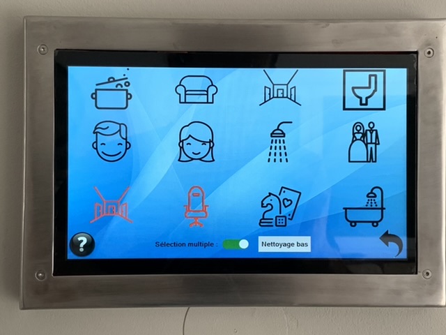

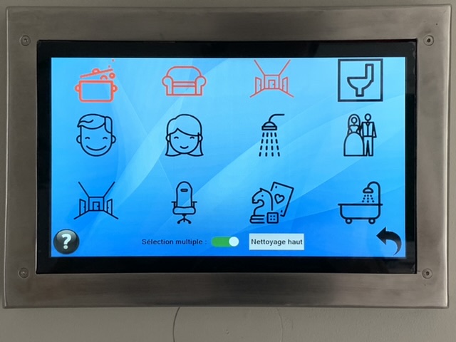

Pour la gestion des pièces, je vois deux solutions :
- Utiliser des zones, avec les coordonnées x et y du début et de fin => je n’ai pas réussi à trouver la bonne méthode. Si tu as une info, je suis preneur.
- Utiliser l’ID des pièces
C’est donc la deuxième méthode que j’ai utilisé.
L’ID de la pièce est lié à la MAP en cours.
Donc si on utilise l’aspirateur sur plusieurs étage, il faut changer de MAP comme si le on le faisait avec l’application officielle.
Chose faisable avec Jeedom.
Par contre, il faut connaitre l’ID de la MAP.

Ensuite, il faut tâter le terrain pour savoir à quoi correspond chaque pièce (à noter que l’ID de la première pièce, que ce soit au RDC ou à l’étage est 10).
Voici la commande pour une pièce :
$xiaomihomeCmd = new xiaomihomeCmd();
$xiaomihomeCmd->setName('Chambre Parents');
$xiaomihomeCmd->setEqLogic_id(303); # ID de l’aspirateur
$xiaomihomeCmd->setEqType('xiaomihome');
$xiaomihomeCmd->setLogicalId('aspi_chambre_parents');
$xiaomihomeCmd->setType('action');
$xiaomihomeCmd->setSubType('other');
$xiaomihomeCmd->setConfiguration('request', 'set_mode_withroom');
$xiaomihomeCmd->setConfiguration('params', '[0,1,1,17]');
$xiaomihomeCmd->setConfiguration('logicalId', 'start');
$xiaomihomeCmd->setIsVisible('1');
$xiaomihomeCmd->save();
$scenario->setLog(print_r($xiaomihomeCmd, true));
Concernant les paramètres (‹ params ›, ‹ [0,1,1,17] ›), si j’ai bien compris :
- Premier chiffre : nettoyage complet (0) ou uniquement le bord (1)
- Deuxième : Démarrer (1) ou Pause (2)
- Troisième, correspond au nombre de pièces à nettoyer
- Quatrième et suivant : numéro(s) de(s) pièce(s)
Exemple : nettoyage des pièces 11 à 14 : [0,1,4,11,12,13,14]
L’avantage de cette méthode, c’est que l’on a pas à chercher les coordonnées des zones.
On peut également assez facilement faire le nettoyage de plusieurs pièces.
Par contre, si jamais on recrée un jour la MAP ou si l’on fait un découpage ou autre… Il faudra à nouveau trouver les correspondances.
Le nettoyage par zone, prend un peu plus de temps mais à l’avantage de rester statique, quelque soit les découpages que l’on fait ou les maps que l’on recréer si bien entendu, on place la base au même endroit.
