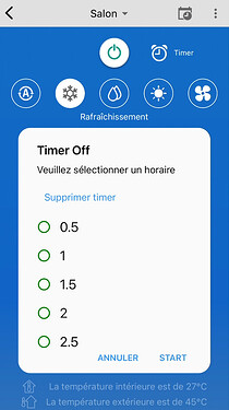

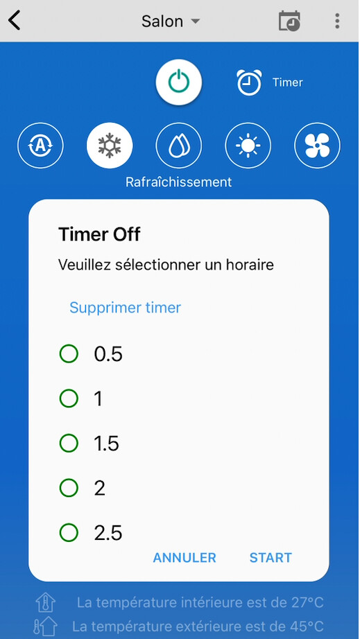

Comme l’image l’indique, cela permet de régler le temps de fonctionnement de la climatisation (avant d’aller dormir par exemple).
Comme cette fonction existe dans l’application Toshiba, je me suis dis qu’on pouvait la récuperer dans le plugin.

elle n’indique pas grand chose, c’est pour ca que je pose la question :slight_smile:
le bouton « start » n’est pour moi pas parlant … ca voudrait même pouvoir dire l’inverse de ce que tu écris → un timer pour lancer (start) la clim, et non pas l’arreter …

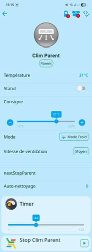

de mon côté (sur JC) j’ai créé 2 widgets que j integre a mes widget clim :

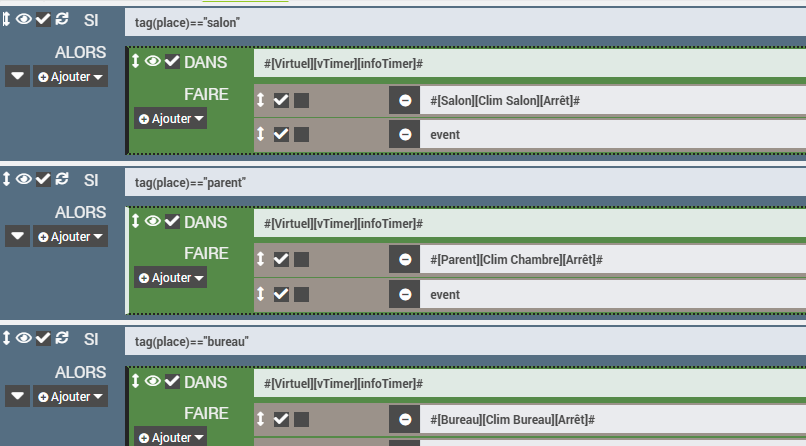

  • un widget slider : qui permet de définir une durée → action/info se basent sur un virtuel
  • un widget scénario : qui lance un scenario avec en tag la clim a arreté, et qui reprend l’info du virtuel pour savoir dans combien de temps le faire :
    (extrait : )
nb : et donc on pourrait imaginer avoir un autre widget scénario pour démarrer la clim ! si tu voulais pouvoir dire dans « 42min lance la clim salon » … ca ne serait pas + compliqué !

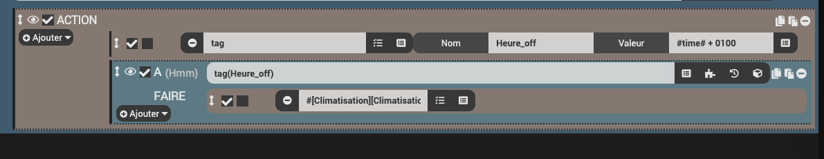

(en partage d idee) j ai, en plus de JC, des boutons pour les clims (en plein milieu de la nuit c est + pratique que lancer JC et de passer de page en page), leur programmation est egalement assez simple et faite via scenario jeedom :
  • un clic simple : toggle on/off
  • un clic double : off dans 20min
  • un clic triple : off dans 30min
