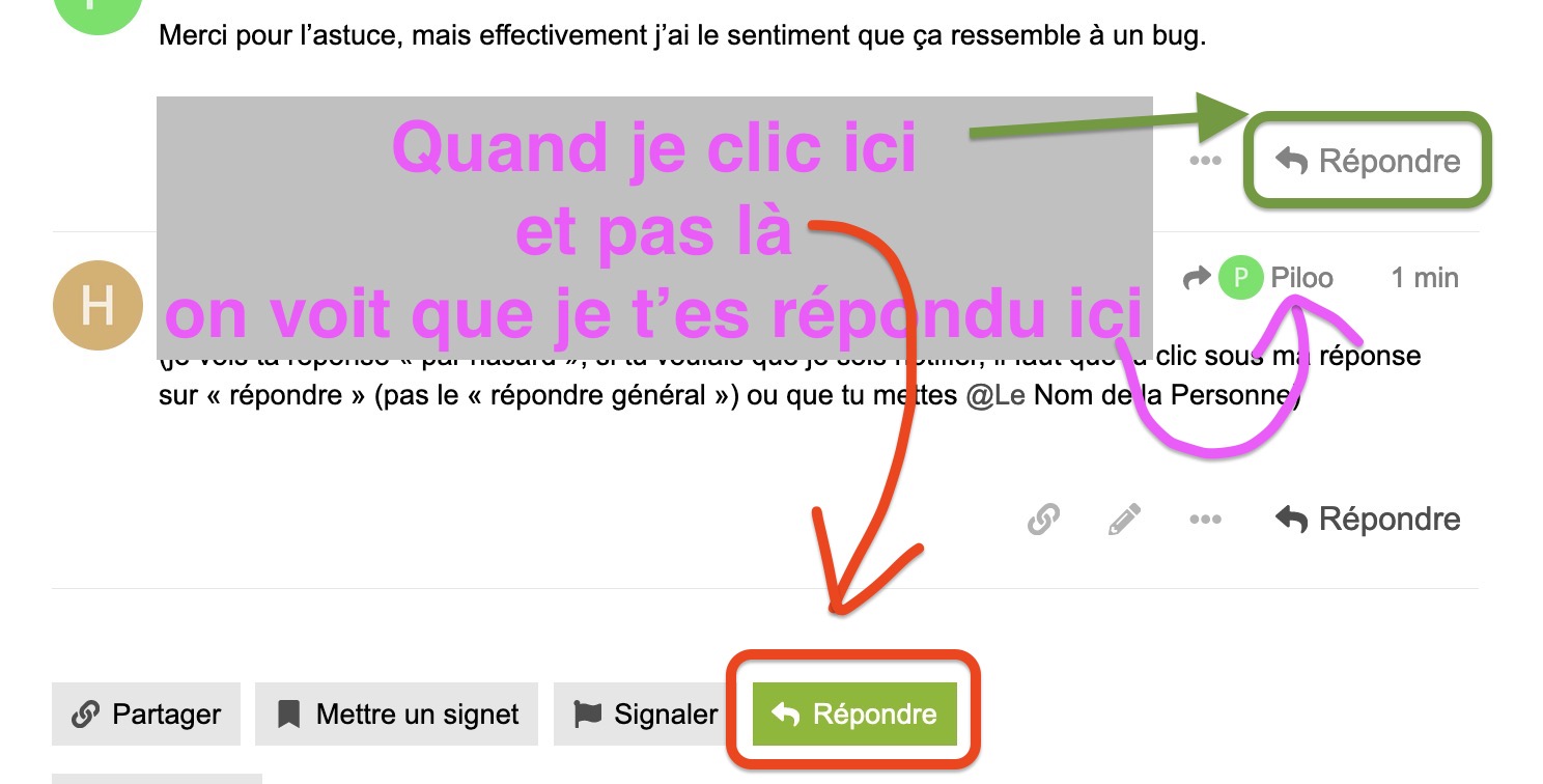

(PS : je vois ta réponse « par hasard », si tu voulais que je sois notifié, il faut que tu clic sous ma réponse sur « répondre » (pas le « répondre général ») ou que tu mettes @Le Nom de la Personne)
