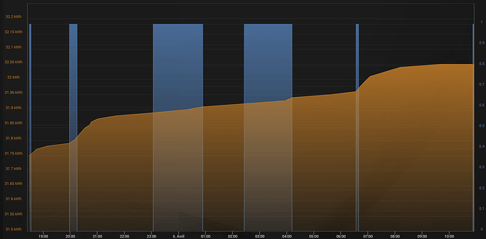

L’état est toujours à 1, pas de soucis, mais le tendance devrait toujours être à 1 (croissant), sauf en cas d’arrêt de la chaudière où la tendance devrait passer à 0 (pas de croissant, ni décroissance)
mais dans la réalité, j’ai des alertes qui se lancent, avec le tendance à 0 alors que la conso est bien croissante, j’ai loupé un truc ?

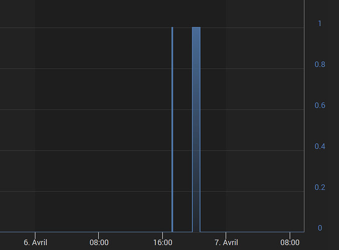

Il a été un moment sans faire de fausse alerte, j’ai mis le 0.01

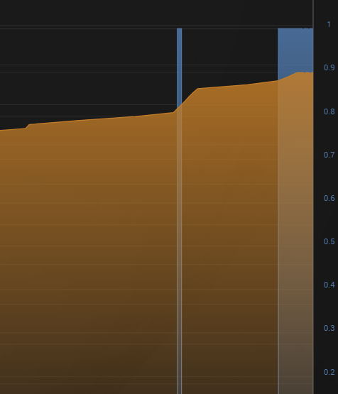

en ce moment même avec le testeur d’expression il me donne = 0 avec le seuil a 0.01
si je le passe a 0, il me donne = 1
j’avais mis 0.01, pensant que la , poserait soucis, j’ai mis 0,01, et là il donne = 0
quel est l’abscisse de ton graphique ?
en abscisse c’est le temps

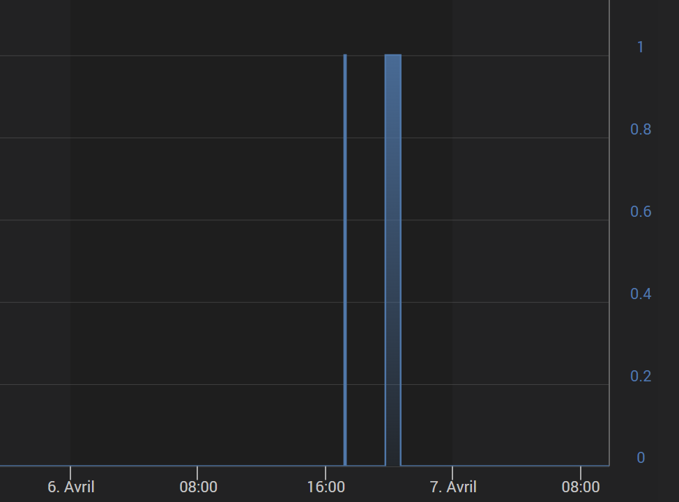

avec le seuil à 0.01, pour le moment pas de nouveau déclenchement
merci
ca semble beaucoup mieux, merci pour ton aide @ngrataloup
