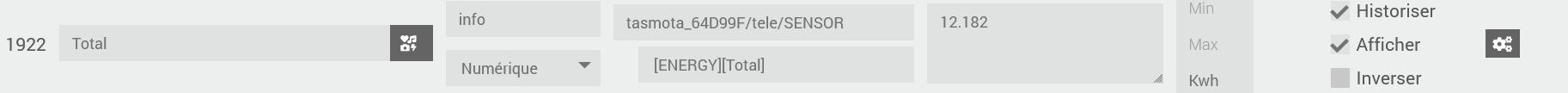

J’ai bien une commande dans JMQTT qui me remonte la consummation totale:
celle-ci est bien cochée "historisée, et le type a été passé en « numérique »

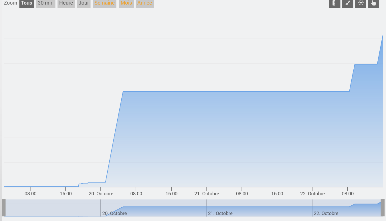

et dans l’historique on peut voir que j’ai bien des valeures d’enregistrées:
