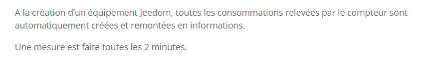

voilà ce qui est dit dans la doc du plugin, donc moyennes de périodes de 2 minutes…
mais si le sum fonctionne finalement… peut etre pas besoin de se creuser le ciboulot…
Oui sur un ecocompteur le cumulé fonctionne, mais ce n’est pas parce que le plugin interroge toutes les 2 minutes que l’ecocompteur le fait à cette fréquence (il le fait à partir d’un seuil).
