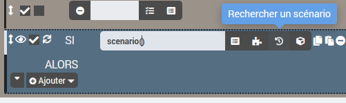

Comme toujours, ca manque de capture écran…
peut-être passer sa souris sur chaque bouton à droite?
Bonjour, pas doué, complément zappé les fondamentaux de jeedom, Merci :wink:
Bonjour Mips, j’étais dans une zone message donc sans ces options mais j’avoue que je n’aurai pas pensé à utiliser ce bouton :wink: Merci
