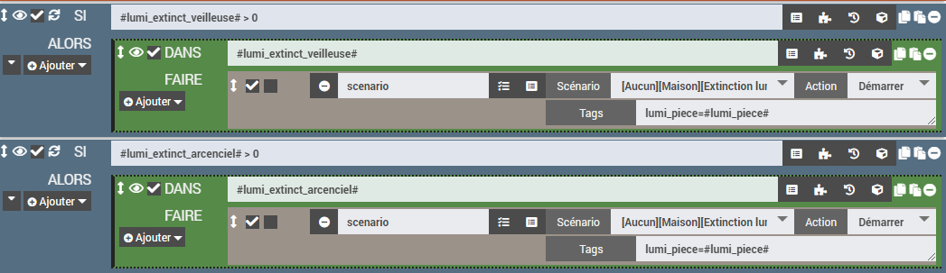

Voici en graphique la partie que je veux écrire en php :
Merci pour votre aide.

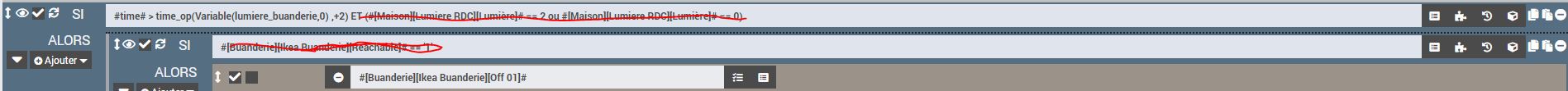

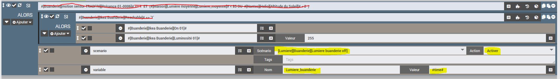

Il y a plein de facon, perso avec 2 scénario et utilisation d’une variable (Lumiere_buanderie):
1/ Allumage ; Lumiere buanderie on
2/ Extinction ; Lumiere buanderie off

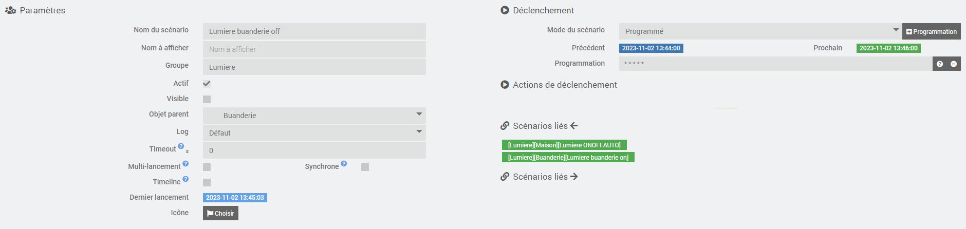

Dans « Lumiere buanderie on »

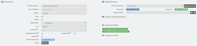

et « Lumiere buanderie off »
merci pour ta réponse @SWR , je suis au courant des différentes façon de faire via l’interface, ça fonctionne très bien, mais ce que je cherche c’est la façon de le faire en php, à fin de faire de la factorisation de code, et des méthodes génériques.
