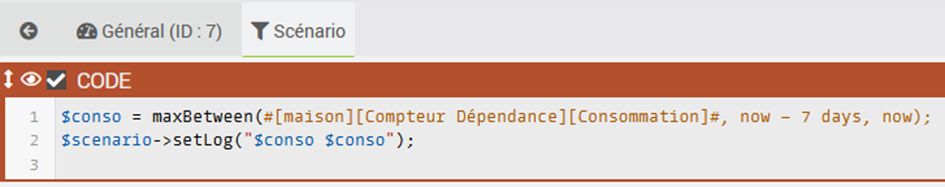

Bonjour, désolé pour cette question dont la réponse paraitra peut être évidente mais cela fait un bon moment que je cherche une réponse dans les docs sans la trouver :

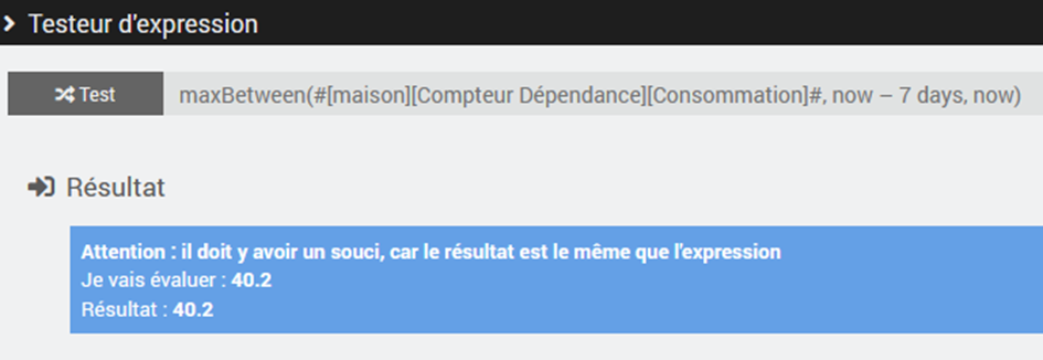

Quand je teste une fonction de calcul dans le testeur d’expression, c’est OK
Par contre dans un bloc code de scénario, je n’arrive pas a comprendre comment y arriver :
Sans quotes :
[2025-12-28 16:24:00][SCENARIO] **-- Début :** . Tags : {"#trigger#":"user","#trigger_name#":"","#trigger_id#":"","#trigger_message#":" Scénario lancé manuellement ","#trigger_value#":"admin"}
[2025-12-28 16:24:00][SCENARIO] - Exécution du sous-élément de type [action] : code
[2025-12-28 16:24:00][SCENARIO] Exécution d'un bloc code
[2025-12-28 16:24:00][SCENARIO] syntax error, unexpected token ";", expecting ")"
[2025-12-28 16:24:00][SCENARIO] Fin correcte du scénario

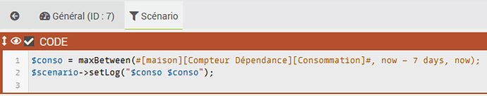

Avec des quotes :
[2025-12-28 16:28:35][SCENARIO] **-- Début :** . Tags : {"#trigger#":"user","#trigger_name#":"","#trigger_id#":"","#trigger_message#":" Scénario lancé manuellement ","#trigger_value#":"admin"}
[2025-12-28 16:28:35][SCENARIO] - Exécution du sous-élément de type [action] : code
[2025-12-28 16:28:35][SCENARIO] Exécution d'un bloc code
[2025-12-28 16:28:35][SCENARIO] Call to undefined function maxBetween()
NB : même problème quand je teste la fonction valueDate
merci pour votre aide
Parce que dans un bloc code il faut indiquer la classe où se trouve cette fonction.
scenarioExpression::maxBetween(...)
merci c’est OK
J’avais bien cherché la fonction dans la doc API mais j’avais loupé cette classe scenarioExpression… qui maintenant me parait pourtant évidente.
