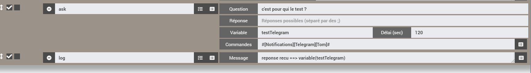

Bonjour, dans un scénario ou je communique avec télégram je pose une question avec la fonction ask:
Je peux choisir oui;non ou d’autres possibilité.
Est’il possible que par exemple ma question soit: a quelle température voulez vous régler la maison.?
et que la réponse je l’écris directement en réponse?

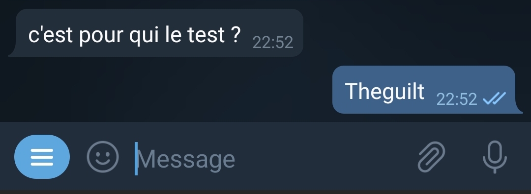

Et pourquoi n’essayez-vous pas plutôt que de poser la question ? Ce n’est quand même pas compliqué de juste essayer de répondre n’importe quoi et d’ensuite regarder ce qu’il y a dans le log du scénario.
[2021-11-05 22:52:27][SCENARIO] Start : Scenario lance manuellement.
[2021-11-05 22:52:27][SCENARIO] Exécution du sous-élément de type [action] : action
[2021-11-05 22:52:27][SCENARIO] Demande {"title":"c'est pour qui le test ? ","message":"c'est pour qui le test ? ","answer":[""],"timeout":"120","variable":"testTelegram"}
[2021-11-05 22:52:45][SCENARIO] Réponse Theguilt
[2021-11-05 22:52:45][SCENARIO] Log : reponse recu ==> Theguilt
[2021-11-05 22:52:45][SCENARIO] Fin correcte du scénario
