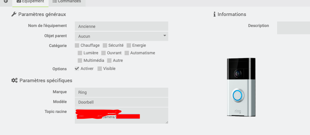

"Dite moi mon problème ne vient pas de la plutôt car mon portier est bien reconnue comme Ring mais pas le modèle exact ?!?" ==> peut-être, je ne sais pas trop…
J’ai bien encore tout vérifier et oui c’est bien cocher la vidéo en Direct dans l’appli Ring sur mon Tel et je peu la regarder quand je veux !!! Et pourtant ça devrais être bon mais toujours pas a par le modèle exact ?!? sinon dans le Plugin Caméra tu l’as configuré comme quoi en modèle ?!?
A oui j’oubliais mais non pas de flux vidéo sur VLC ou autres en rentrent le lien rtsp://192…:8554/camera/…_live

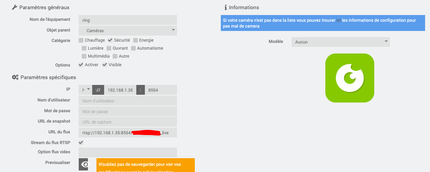

je n’ai rentré aucun modèle dans le plugin caméra…
Mais si tu ne l’as pas dans VLC, tu ne risques pas de l’avoir dans le plugin…
Tu as renseigné quoi comme IP ? c’est bien celui de jeedom ? pas celui de la caméra ???

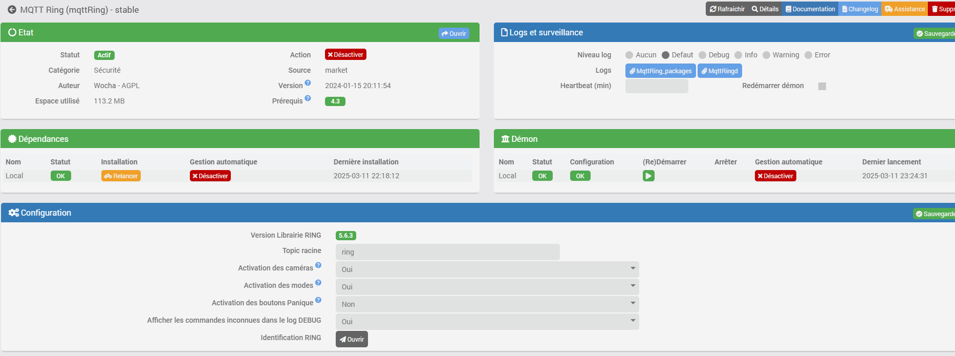

Après, voir si mqttRing fonctionne correctement avec Mqtt Explorer et que les messages avec Ring passent bien…

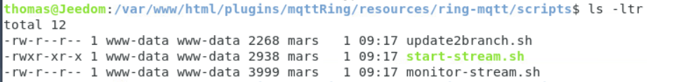

Pour débuguer, j’ai essayé d’exécuter le script start-stream.sh à partir de la ligne de commande présente dans le fichier go2rtc.yaml.
Résultat :
monitor-stream.sh: Permission non accordée
En effet, les droits d’exécution n’étaient pas positionnés.
Après un chmod 755 monitor-stream.sh update2branch.sh et un redémarrage du service MQTT Ring, j’ai enfin la vidéo :partying_face:

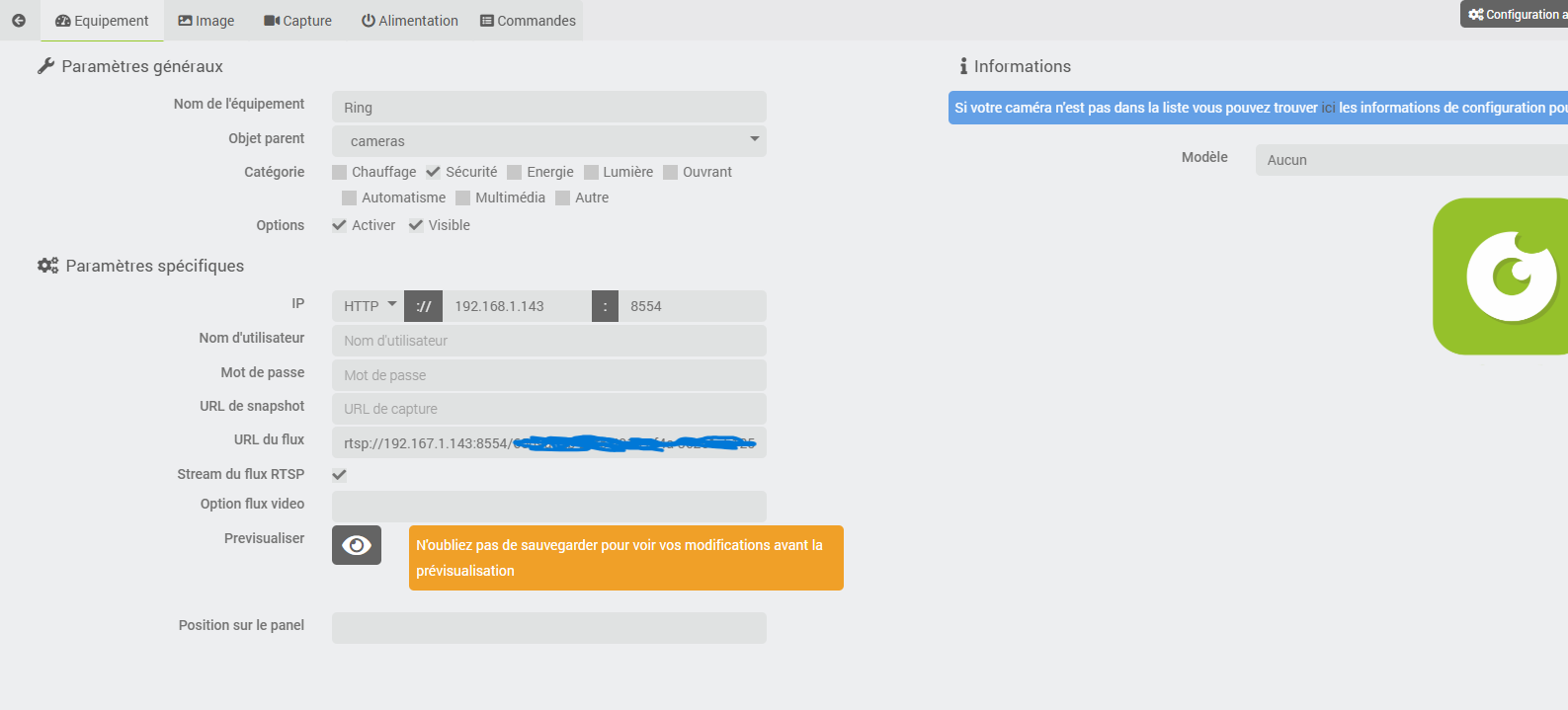

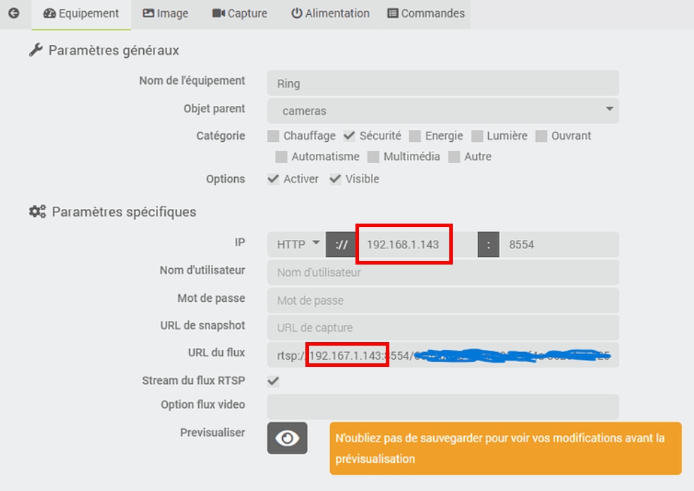

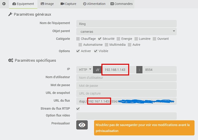

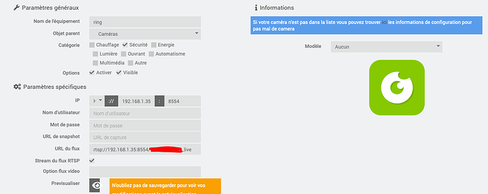

Bonjour peux tu me re expliqué ce que tu as fais car je vois pas, je n’arrive pas a visualiser la camera malgré avoir suivi la configuration expliqué

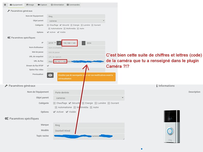

Envois nous des prints écran des ce que tu as mis et fait comme réglage…
avec _live à la fin

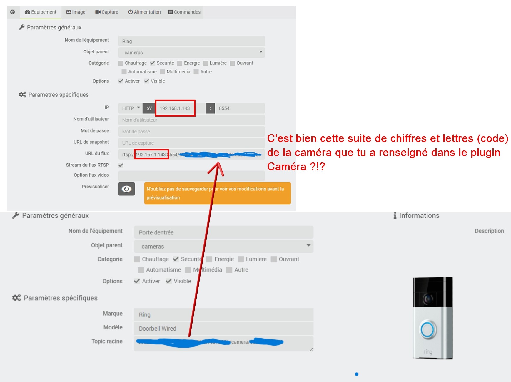

Ces 2 mêmes adresses iP correspondent a quoi, au portier vidéo RING ou la Box Jeedom ?!?
Si c’est bien le cas et bien tu t’es TROMPER car c’est le dernier, le petit code qu’il y a juste après /camera/ et de plus je crois voir aussi que tu n’as pas rajouté le (_live) à la fin !!!
À la box jeedom
J’avais pas mis le bon code j’arrive maintenant a voir la video mais c’est tres lent et surtout il faut que je visionne sur l’application portable ring pour que je la voie.
