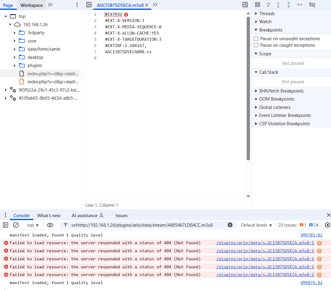

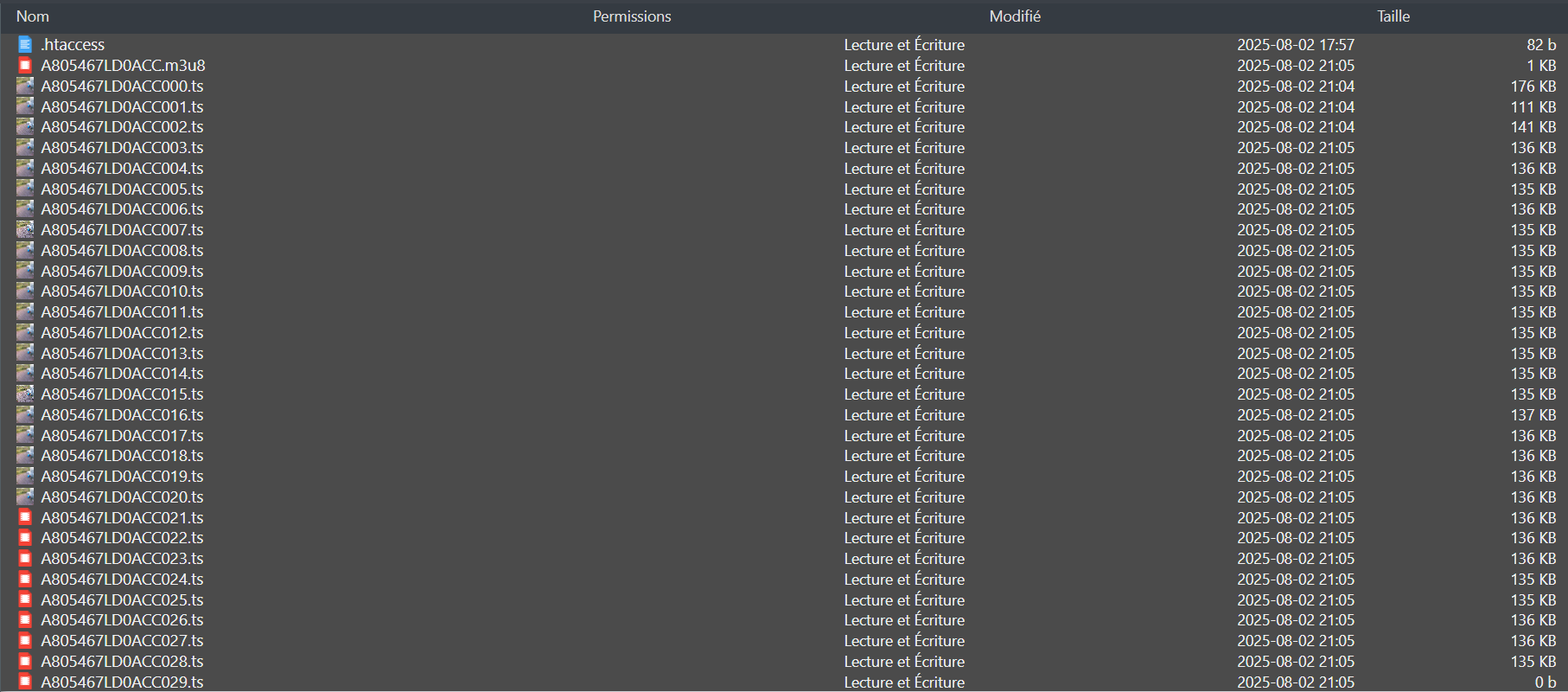

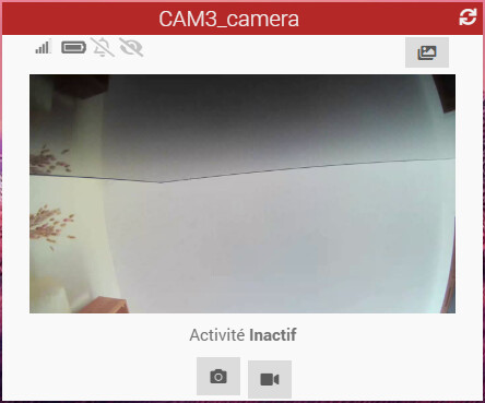

Flux vidéo ne démarre pas - VMC3050A

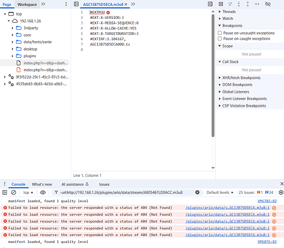

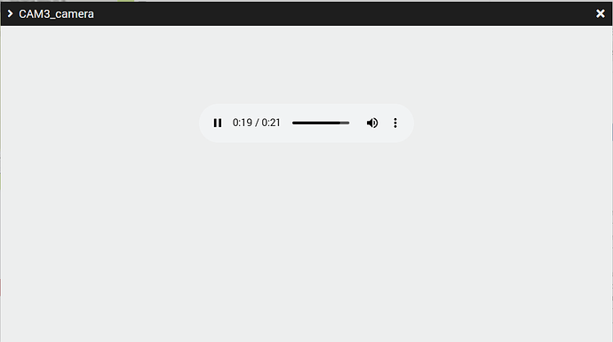

Le flux vidéo de mes VMC3050A ne démarre pas sur le dashboard jeedom malgré une config qui semble ok (Flux ok avec la Floodlight FB1001A). Testé en stable et en beta.
Le plugin m’indique que ce type de caméra n’est peut-être pas encore ajouté, c’est peut-être lié ? Dans ce cas est-ce possible de mettre à jour le plugin pour supporter cette caméra svp ?
Merci d’avance pour votre aide,
Maxime

non, pas lié au flux en principe.
ce qu’il manque ce sont probablement les commandes pour actions & infos concernant le spot et la sirène
la caméra a bien été ajoutée au partage avec « l’utilisateur jeedom » ?
la caméra est-elle reliée à une base/hub arlo ou directement au wifi?
Merci du retour.
J’ai revérifié pour le partage: toutes les caméras sont cochées.
Les caméras (essentials) sont connectées en wifi sans base pour le moment, mais alimentées sur secteur donc ok d’après la doc.

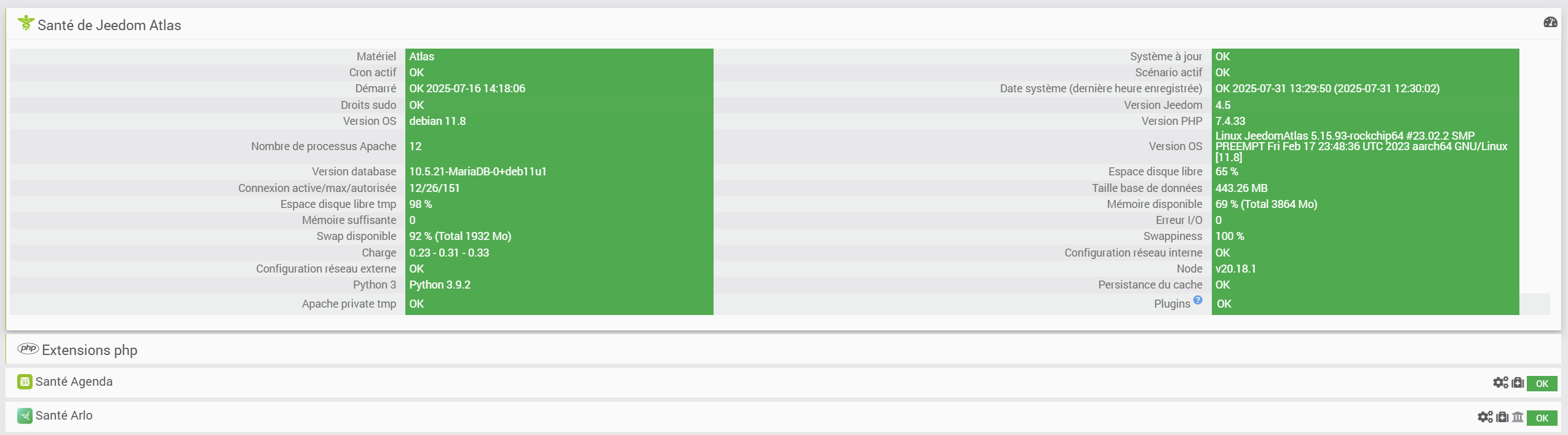

Désolé pour le manque d’info, voici ce qui était demandé (il semble y avoir un souci avec update apt).
La dernière màj en beta vient par ailleurs d’être faite + relance installation dépendances: pas résolu suite à cela.
Je vous laisse me redire si d’autres infos sont nécessaire.
Merci d’avance

41722|Input stream #0:0 (video): 108 packets read (202974 bytes);
41723|Input stream #0:1 (audio): 81 packets read (31799 bytes);
41724|Total: 189 packets (234773 bytes) demuxed
41725|Output file #0 (/var/www/html/plugins/arlo/data/stream/AGC13B7PD6781%03d.ts):
41726|Output stream #0:0 (video): 108 packets muxed (202974 bytes);
41727|Output stream #0:1 (audio): 81 packets muxed (31799 bytes);
41728|Total: 189 packets (234773 bytes) muxed
41729|0 frames successfully decoded, 0 decoding errors
41730|Exiting normally, received signal 2.

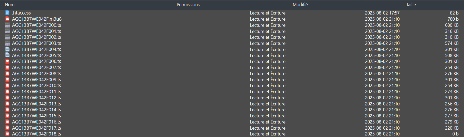

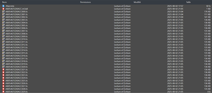

Log du plugin:
0000|[2025-07-29 16:48:02] DEBUG  Cleaning old records of CAM1_camera
0001|[2025-07-29 16:48:02] DEBUG  Cleaning old records of CAM2_camera
0002|[2025-07-29 16:48:02] DEBUG  Cleaning old records of CAM3_camera
0003|[2025-07-29 16:48:02] DEBUG  Cleaning old records of FLOODLIGHT_camera
0004|[2025-07-29 16:48:28] DEBUG  Start stream ...
0005|[2025-07-29 16:48:31] DEBUG  messages received from daemon: {"attribute_changes":{"AGC13B7PD6781":{"activityState":"startUserStream"}}}
0006|[2025-07-29 16:48:31] DEBUG  update properties of:AGC13B7PD6781/CAM3_camera: activityState:Démarrage du flux |
0007|[2025-07-29 16:48:37] DEBUG  isStreamReady return:{"streamActive":1,"streamURL":"plugins\/arlo\/data\/stream\/AGC13B7PD6781.m3u8"}
0008|[2025-07-29 16:48:52] DEBUG  Stop stream ...
0009|[2025-07-29 16:48:52] DEBUG  messages received from daemon: {"attribute_changes":{"AGC13B7PD6781":{"mediaObjectCount":0,"presignedLastImageUrl":"https:\/\/arlolastimage-z1.arlo.com\/bea088375b294d069b05974179445f89\/VWK9PJX-176-167176567\/AGC13B7PD6781\/lastImage.jpg?AWSAccessKeyId=AKIA2BAHQO5QZGD7VOMI&Expires=1753886932&Signature=ZFJuhqz0%2F2fkYm04noR%2BehOnTbM%3D","recentActivity":true,"lastImageSource":"capture\/07-29 16:48","activityState":"idle"}},"snapshot":{"AGC13B7PD6781":"\/var\/www\/html\/plugins\/arlo\/data\/records\/AGC13B7PD6781\/20250729164852688978.jpg"}}
0010|[2025-07-29 16:48:52] DEBUG  update properties of:AGC13B7PD6781/CAM3_camera: LastCloudImageUrl | activityState:Inactif |
0011|[2025-07-29 16:48:52] DEBUG  Cleaning old records of CAM3_camera
0012|[2025-07-29 16:48:52] DEBUG  setLastImage
0013|[2025-07-29 16:48:52] DEBUG  new local image:plugins/arlo/data/records/AGC13B7PD6781/20250729164852688978.jpg
0014|[2025-07-29 16:48:52] DEBUG  lastLocal:/var/www/html/plugins/arlo/data/records/AGC13B7PD6781.jpg from: /var/www/html/plugins/arlo/data/records/AGC13B7PD6781/20250729164852688978.jpg
0015|[2025-07-29 16:48:53] DEBUG  messages received from daemon: {"attribute_changes":{"AGC13B7PD6781":{"activityState":"idle"}}}
0016|[2025-07-29 16:48:53] DEBUG  update properties of:AGC13B7PD6781/CAM3_camera: activityState:Inactif |
ok pour avoir la remontée des événements, pour le flux… je pense que oui mais en fait je ne pense pas avoir eu de retour sur ce point précis mais je ne pense pas que ca devrait avoir un impact
la floodlight est connectée à un hub ou au wifi directement?
j’ai mis à jour le script, relancez les dépendances svp (pas besoin de mise à jour du plugin)
elle ajoute les commandes pour le spot et la sirène sur la caméra normalement => pouvez-vous confirmer que c’est bien le cas;
rien n’a été modifié concernant le flux (cf. changelog)
la page santé jeedom pour être complet
repassez les logs sur INFO et fournissez les nouveaux logs (après mise à jour des dépendances)
En wifi directement, comme les cameras essentials
J’ai relancé l’installation des dépendances et réessayé, même résultat: flux floodlight ok, flux essentials nok
elles n’apparaissent pas de mon côté (dépendances mises à jour)
Logs en info (test floodlight puis essentials) et page santé ci-dessous, avec dépendances à jour

page santé Jeedom
d’après le log ca fonctionne, le flux démarre et il enregistre donc je ne comprend pas quel est votre problème en fait
ça semble être un problème d’affichage du flux, uniquement avec les caméras essentials, c’est le cas sur smartphone et PC avec plusieurs navigateurs.
Je ne sais pas si ça sort du cadre du plugin après…un moyen de le vérifier ? Est-ce que ça peut être lié plutôt à Jeedom ?
Voilà ce qui s’affiche (l’image apparaît très brièvement puis disparaît ce qui donne ceci):
Et sur l’équipement l’aperçu est ok visiblement:
et après un enregistrement (local), la vidéo:

Une fois un enregistrement effectué depuis le dashboard sur PC, on peut lire sans souci la vidéo dans la bibliothèque.
Sur smartphone (navigateur Chrome) en revanche on ne voit pas l’image dans la bibliothèque (uniquement la barre de lecture) et on doit télécharger la vidéo pour la lire correctement
Je ne reproduis pas chez moi, aucune erreur visible dans les logs, le fichier vidéo est correcte puisque vous savez le lire, ca fonctionne avec d’autres caméras… tout cela commence à être bien mystérieux
y a-t-il des erreurs javascript ou autre dans la « console dev » lors d’une tentative de lecture du flux? (touche F12 sur la plupart des navigateurs)
Bien vu, j’ai bien des erreurs dans la console dev de chrome (liées au steam):
Pouvez-vous vérifier si le chemin existe; pas le fichier, il nexistera plus probablement mais le reste
Oui le chemin existe bien, c’est le même que pour la floodlight pour laquelle des fichiers .ts s’ajoutent au fur et à mesure et un fichier .m3u8 apparait également:
En lançant le flux d’une essentials j’obtiens sensiblement la même chose (.m3u8 à peine moins lourd et .ts un peu plus lourds):
