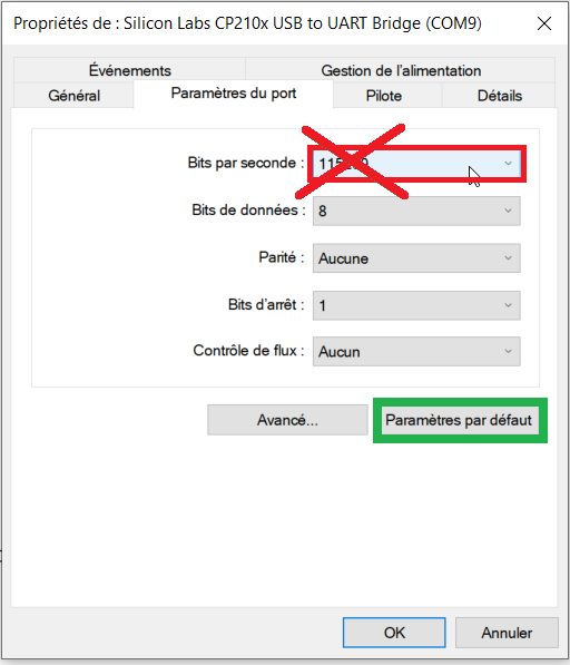

Pour ceux qui ont déjà flashé leur clé SONOFF par « ma » méthode, il faut juste remettre les paramêtres par défaut au niveau du gestionnaire de Périphérique (Là ou dans le Tuto on fixe la vitesse à 115200 il faut cliquer sur « Paramètres par défaut » puis « OK »).
