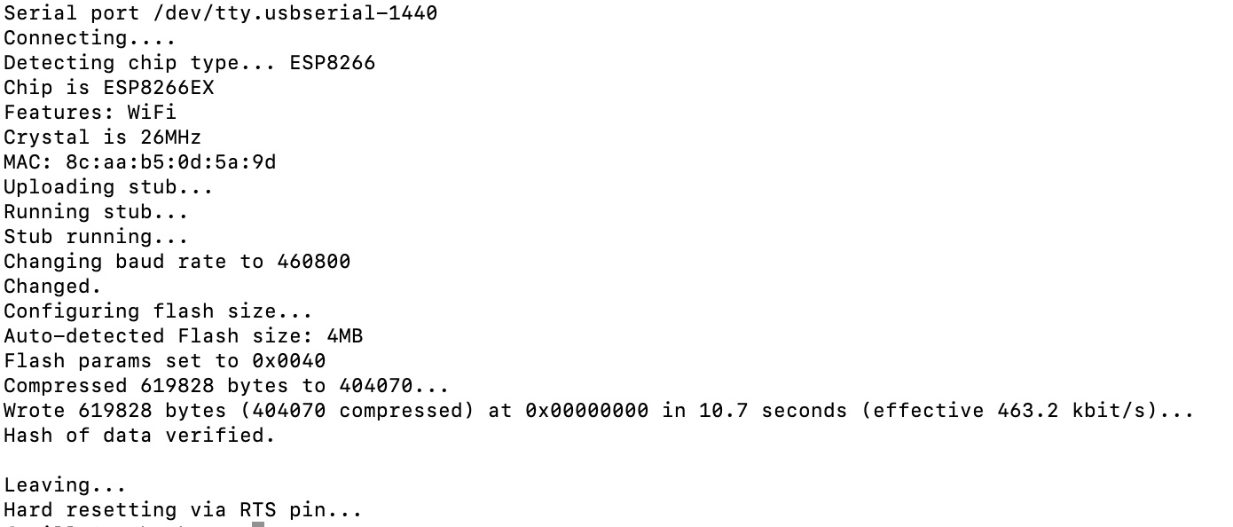

Et bien c’est à rien n’y comprendre !!
Avec ton .bin et en mettant mon câble de recharge de batterie externe
maintenant essai avec ton .bin
Yes je sent la case solution arrivée
Je tente la connexion avant
Et bien il est pas évident à se connecter quand même !!!
La moralité tu m’a aidé à lui tordre le coup à ce module.
30% moins cher que mon Lolin mais plus de 30% d’ennui quand même
