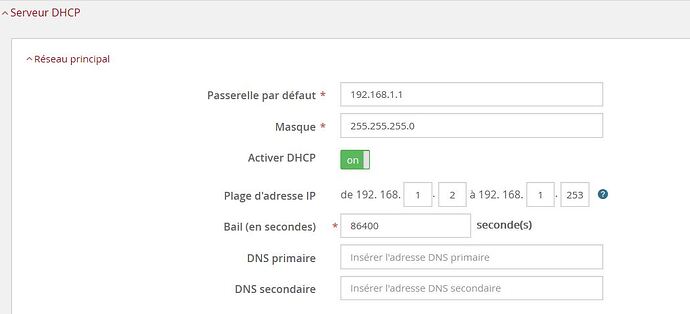

Je ne sais pas ce que signifie DHCP; faut il mettre sur ON ou sur Of ?
DHCP c’est ce qui attribue les adresses sur ton réseau local. il faut le laisser sur ON
OK donc sur ON; cela veut-il dire que l’adresse IP sur mon réseau sera fixe ? le bail en secondes sert à quoi et faut-il le régler ?

La durée en seconde, tu la laisses par défaut car tu vas créer des baux fixes : Pour 1 adresse MAC donnée, il y aura toujours la même adresse IP, même dans le cas d’un renouvellement.

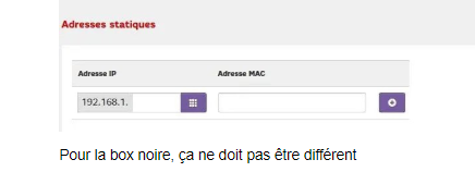

Cherche un truc qui s’appelle probablement « Addresse Statique » … Avec 2 valeurs à remplir comme là
Il faut récupèrer l’adresse mac d’une caméra sur la boite, sur une étiquette …

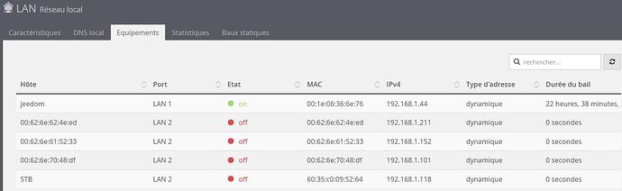

Dans mon réseau LAN, j’ai ma box Jeedom; elle apparait avec une adresse dynamique, même si j’ai mis, comme évoqué plus haut DHCP sur ON; et effectivement l’adresse jeedom change de temps en temps (c’est assez pénible pour la mettre en favori)

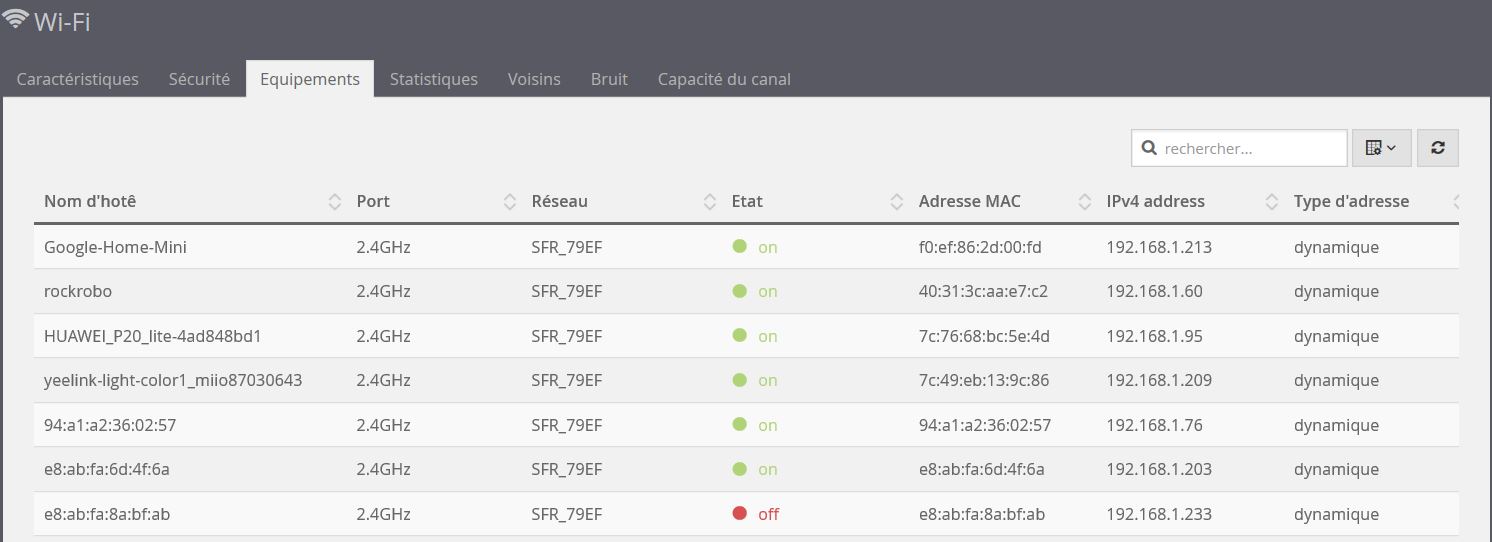

Dans mon réseau wifi il y a mes cameras (les 3 dernières lignes; 2 sont allumées et la dernière sur off); elles sont aussi en adresse dynamique

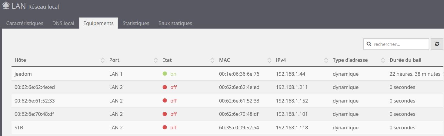

Et pour l’adresse statique, je ne trouve pas sur l’interface de ma box (box SFR8 en fibre)…
Le dernier onglet => baux statiques
