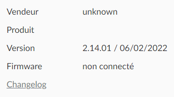

Maintenant ça a changé et j’ai le message « Firmware non connecté » à la fois sur le Pi4 et sur le PC en Windows 10. Je suppose que tant que le problème n’est pas résolu sur le PC, il ne sert à rien d’essayer autre chose sur le PI4, exact ?

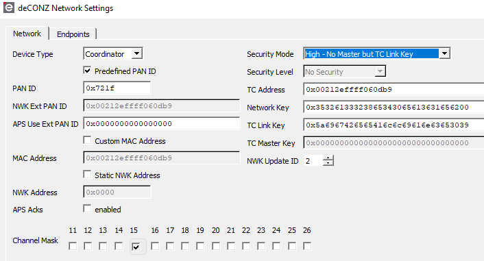

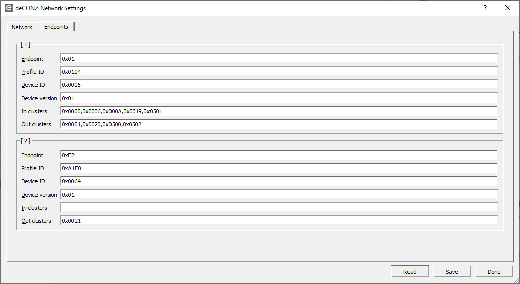

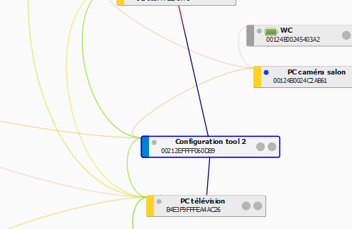

  • Sous Deconz (version 2.14.1 du 07-Feb-2022 01:04), la clé me semble bien reconnue et je vois les capteurs et actionneurs :
  • Sous Phoscon App :
    Les capteurs et actionneurs sont bien listés.

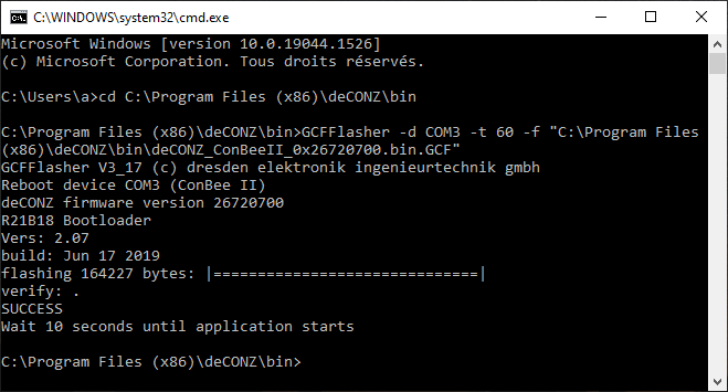

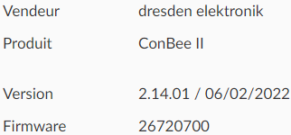

J’ai mis à jour le firmware plusieurs fois :

Après un retour au problème de départ (pas de N° de firmware) depuis 10 minutes tout fonctionne :slight_smile: .
