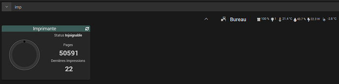

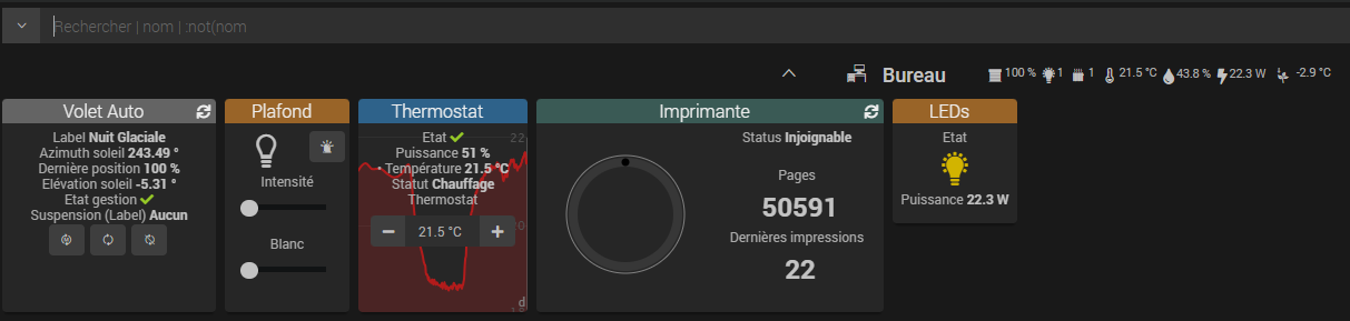

Aller sur le dashboard,
Filtrer → seul certains équipements apparaissent.
Je n’ai pas réussi à trouver le discriminant :
virtual et jMQTT → OK,
brother et blitzortung → KO .

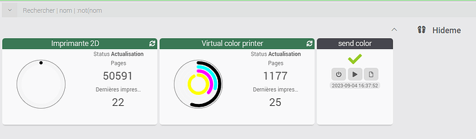

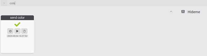

Je pense que les équipements incriminés n’utilisent pas <div class="widget-name">
mais <center class="widget-name">.
Il sont donc exclus de la recherche :

Il faudrait modifier le Selector par
text = jeedomUtils.normTextLower(element.querySelector('div.widget-name > a, center.widget-name > a')?.textContent)
