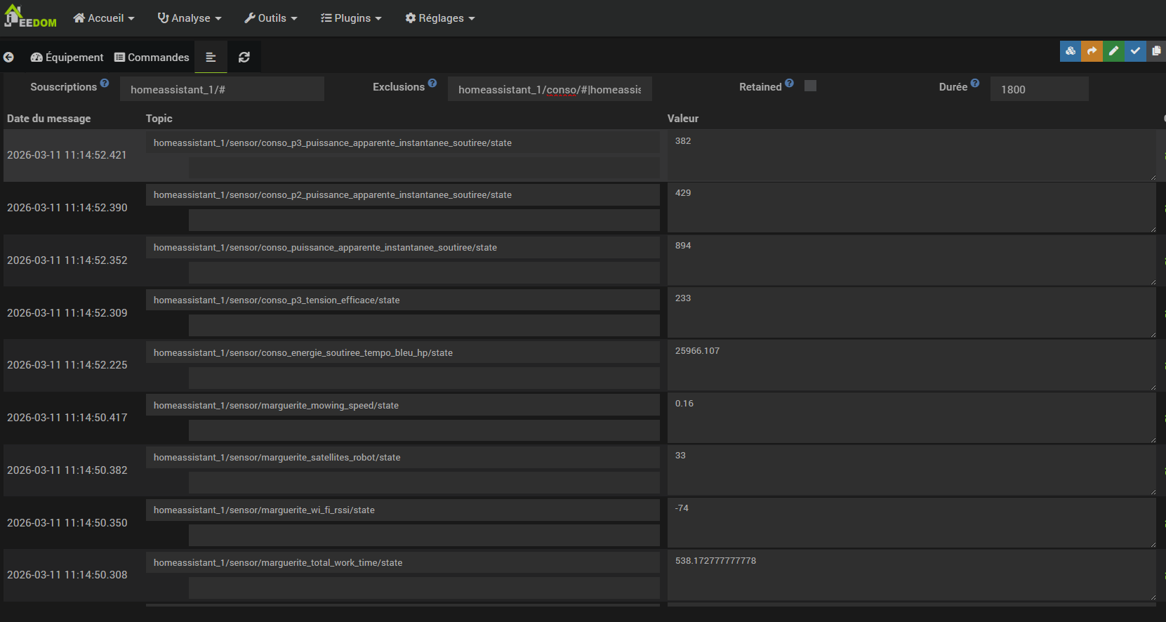

voila un screenshot des messages mqtt recus de home assistant HA statestream
les topics ont tous la meme structure en 4 segments JSON,
  • commencant par homeassistant_1,
  • puis le type d’info ha (sensor, binary_sensor, switch, …)
  • puis la concatenation du nom du device et de la valeur mesuree : marguerite_mowing_speed
  • puis state
homeassistant_1/sensor/conso_puissance_apparente_instantanee_soutiree/state
homeassistant_1/sensor/conso_p3_tension_efficace/state
homeassistant_1/sensor/marguerite_mowing_speed/state
homeassistant_1/sensor/security_rssi_motion_2/state
homeassistant_1/sensor/marguerite_wi_fi_rssi/state
marguerite c’est ma tondeuse mammotion, je voudrais importer automatiquement dans un device jmqtt toutes les infos contenant marguerite dans le topic, et ignorer automatiquement toutes les autres info mqtt ne contenant pas marguerite dans le topic
un filtre du genre contenant du regexp pourrait fonctionner
homeassistant_1/sensor/marguerite(.*)/#
mais n’est pas supporté je pense , comment faire ?
