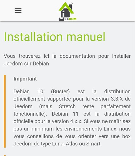

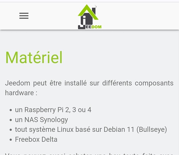

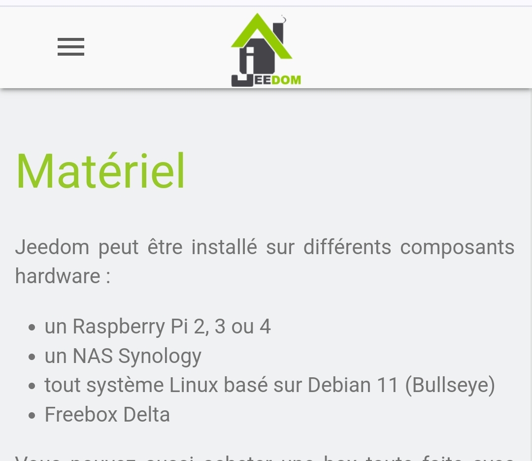

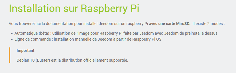

Ba… cf mes copies ecrans ![]()
C est debian 12 qui peut poser probleme dans certains cas il me semble
Excuses, j’avais pas vu la suite de ta réponse, je sais maintenant ce qu’il me reste à faire …
Est-ce que c’est possible de passer de debain 10 à 11, ou est-ce qu’il vaut mieux repartir de zéro …
Merci.
Il est souvent plutot conseiller de repartir proprement d une base vierge pour avoir moins se soucis : install debian 11, install jeedom, puis restauration d un backup jeedom
