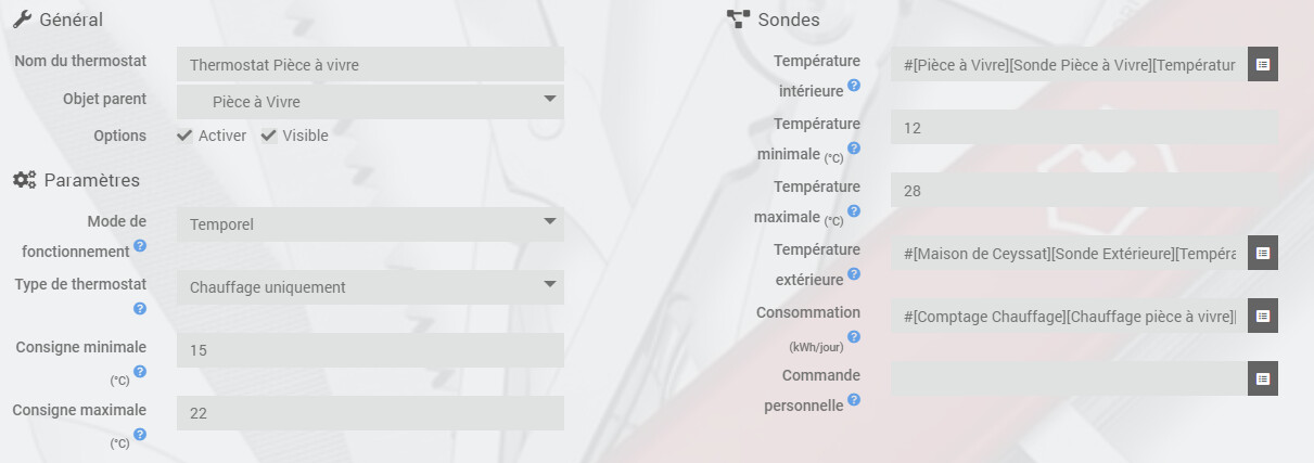

Ci-dessous des illustrations de configuration d’un thermostat
Les autres ordres pour les FP de chaque radiateur ne doivent pas être utilisés car c’est ton thermostat jeedom à l’aide de la sonde de température qui régule. Pour se faire, ton radiateur est allumé et éteint. Généralement, on positionne le thermostat intégré du radiateur sur 22°C, ou 5. Pour bien faire, il faut un thermostat jeedom par pièce avec une sonde par pièce, et un ordre FP Confort et FP Arrêt par radiateur (ou ensemble de radiateur) par pièce.
En réalité, la gestion complète de tous les ordres FP est utile uniquement avec un gestionnaire d’énergie. Donc pas super confort et ne permet pas de faire de la régulation comme le propose le thermostat jeedom.

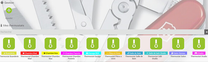

@neurall J’ai donc mis à 5, le smart est bien activé et j’avais bien lu sur un poste qu’il fallait attendre pour que cela soit efficace. @choupfamily63 j’ai donc bien paramétré le plugin thermostat comme tu le décris. J’ai bien mis un thermostat dans chaque pièce.

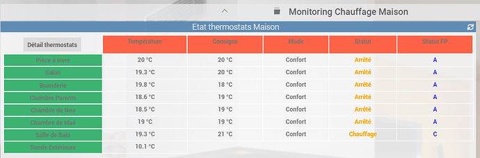

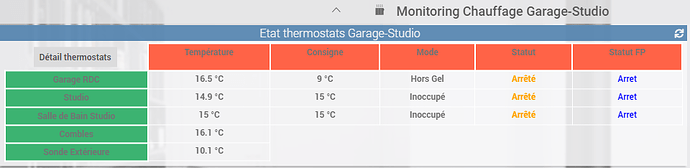

Bonjour @choupfamily63
je suis un peu HS sur le sujet mais j’aime bien ton tableau récap…
