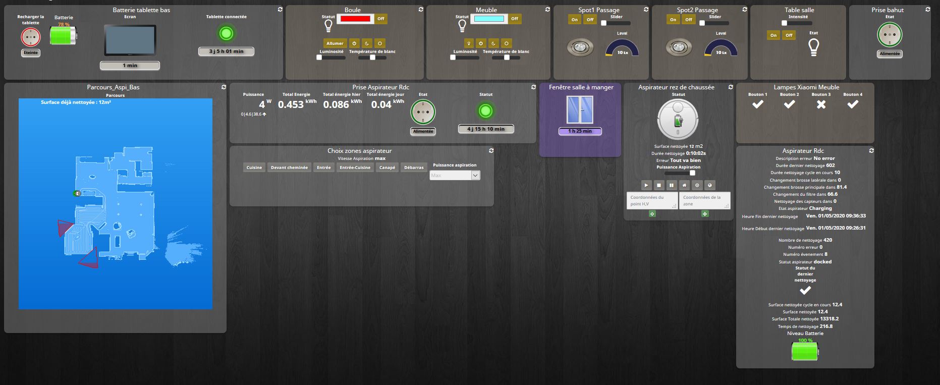

J’avance dans l’utilisation de ce système. Est-ce que quelqu’un a les commandes de la surface en cours de nettoyage et de la durée du nettoyage en cours ? J’ai bien les informations concernant le dernier nettoyage mais pas sur le nettoyage en cours …
Je l’ai pas sous les yeux pour vérifier mais de mémoire c’est la commande info du dernier nettoyage qui change au fur et a mesure pendent le nettoyage
Je vais vérifier mais il ne me semble pas …
EDIT : Je confirme que les infos du dernier nettoyage n’évolue pas en cours de nettoyage
Si la surface nettoyée en cours évolue, il faut regarder dans ce Payload :
{« cleanTime »:« 216.8 »,« cleanArea »:« 13318.2 »,« cleanCount »:420,« last_run_stats »:{« startTime »:1588317991000,« endTime »:1588318593000,« duration »:602,« area »:« 12.4 »,« errorCode »:0,« errorDescription »:« No error »,« finishedFlag »:true},« currentCleanTime »:« 10.0 »,« currentCleanArea »:« 12.4 »,« mainBrush »:« 81.4 »,« sideBrush »:« 0.0 »,« filter »:« 66.6 »,« sensor »:« 0.0 »,« state »:« docked »,« valetudo_state »:{« id »:8,« name »:« Charging »}}
il fait partie du Topic : attributes
Voilà ce que cela donne sur le dashboard lors d’un nettoyage il y a en haut de la carte la surface nettoyée en temps réel, l’équipement « Parcours_Aspi_Bas » est masqué et et désactivé lorsque l’aspirateur est en charge.
Et il faut prendre la clé : currentCleanArea
