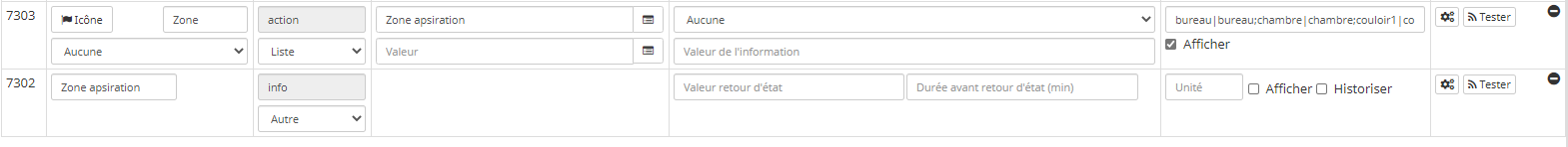

Oui, j’ai repris la mise en forme de xiaomi home sur mon virtuel
Donc j’ai crée un virtuel, j’ai repris les commandes de jmqtt qui m’intéressais et j’ai crée une commande de type liste :
et pour le slider :

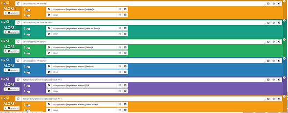

Et pour le scénario, j’ai repris celui-ci : https://www.ladomopratique.com/zone-aspirateur-robot-dans-jeedom/
En étant plus light :
Le scénario à pour déclencheur Puissance et Zone apsiration du virtuel
Le début du script, c’est le même que dans le tuto, en elevant les fonctions qui ne sont plus utiles :
Et ensuite, des bloc si/alors, pour chaque zone et puissance
J’ai pas encore mit en place le contrôle par google home
