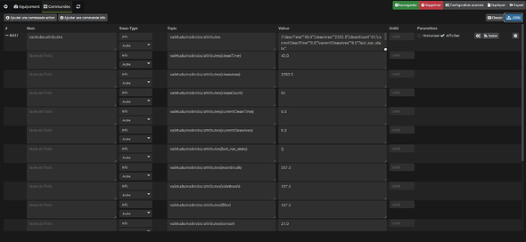

Par contre, je rencontre un problème dans le broker et mon équipement au niveau des commandes, quand je passe en affichage JSON, j’ai toutes les commandes, mais le numéro ID de chaque commande est manquant et impossible d’avoir historiser, afficher, tester ou supprimer la commande…

J’ai essayer plusieurs fois avec le JMQTT, mais toujours le même résultats sur les commandes en JSON… Une petite idée ?
Il faut nommer chaque commande info puis sauvegarder.
Merci, effectivement c’était tout simple
…je croyais qu’il y avait un problème avec MQTT
