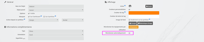

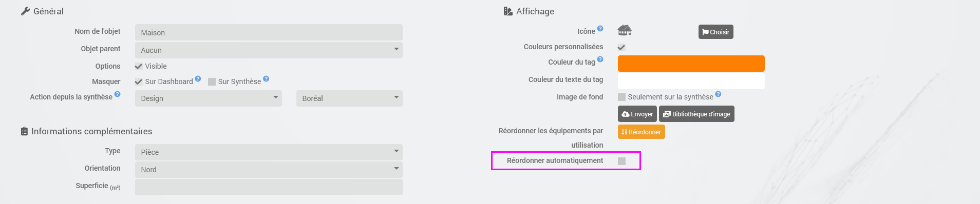

j’ai vérifié tous mes objets et aucun n’a la coche de cochée.
Une autre piste ?
