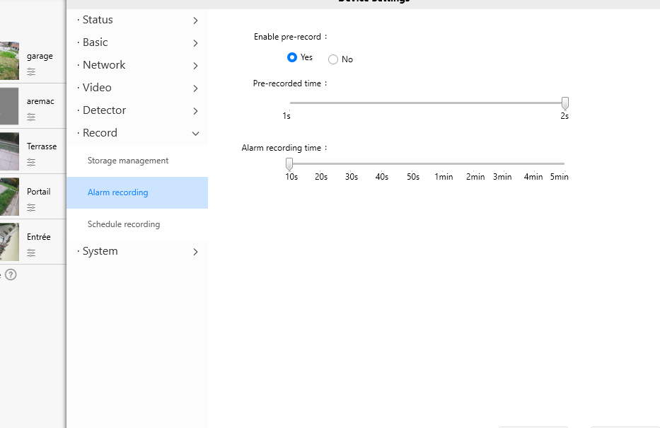

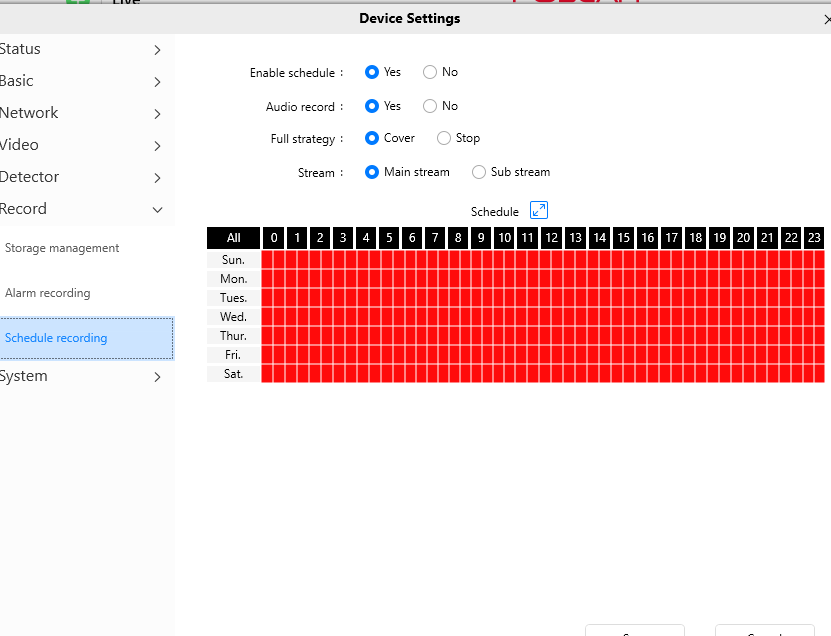

qualite du flux directement sur le logiciel foscam

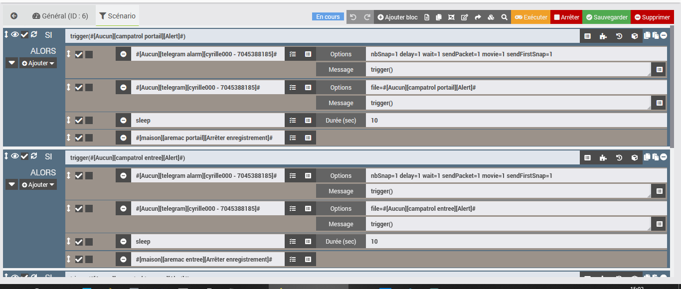

et montre aussi ton scenario d’envoi vers telegram
je suis pas sur que cela vient de la taille du fichier… combien de Mo ton fichier video ?
sinon ca sera directement sur ton appli foscam, reduire la qualité du flux pour diminuer

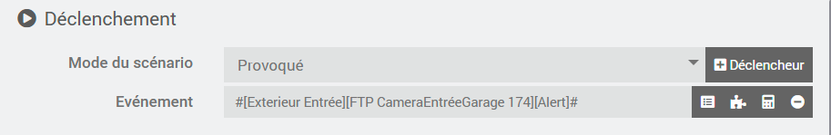

voici mon scenario et les log en fichier texte si c’est bien cela que tu voulais concernant le texte préformaté

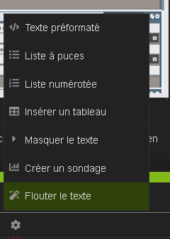

pour les log il faut que tu passes par l’outil stp (roue crantée puis texte préformaté
et tu copie les logs entre les deux baiises
saisissez ou collez du code ici

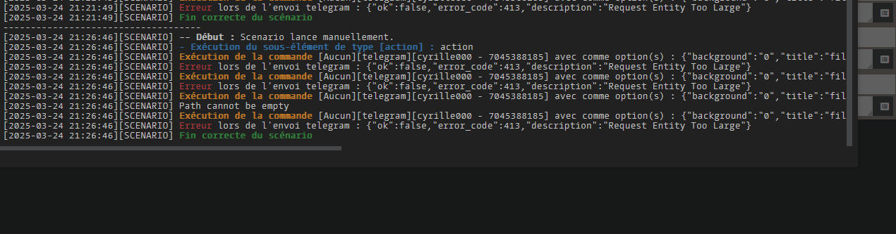

[2025-03-25 15:01:58][SCENARIO] -- Début : Scenario execute automatiquement sur evenement venant de : [Aucun][campatrol entree][Alert] (/var/www/html/plugins/camPatrol/data/alerts/66/schedule_20250325_143928.mkv).
[2025-03-25 15:01:58][SCENARIO] - Exécution du sous-élément de type [condition] : if trigger(#[Aucun][campatrol portail][Alert]#)
[2025-03-25 15:01:58][SCENARIO] Evaluation de la condition : [0] = 0
[2025-03-25 15:01:58][SCENARIO] - Exécution du sous-élément de type [action] : else
[2025-03-25 15:01:58][SCENARIO] - Exécution du sous-élément de type [condition] : if trigger(#[Aucun][campatrol entree][Alert]#)
[2025-03-25 15:01:58][SCENARIO] Evaluation de la condition : [1] = 1
[2025-03-25 15:01:58][SCENARIO] - Exécution du sous-élément de type [action] : then
[2025-03-25 15:01:58][SCENARIO] Exécution de la commande [Aucun][telegram alarm][cyrille000 - 7045388185] avec comme option(s) : {"background":"0","title":"nbSnap=1 delay=1 wait=1 sendPacket=1 movie=1 sendFirstSnap=1","message":"[Aucun][campatrol entree][Alert]"}
[2025-03-25 15:01:59][SCENARIO] Exécution de la commande [Aucun][telegram][cyrille000 - 7045388185] avec comme option(s) : {"background":"0","title":"file=\/var\/www\/html\/plugins\/camPatrol\/data\/alerts\/66\/schedule_20250325_143928.mkv","message":"[Aucun][campatrol entree][Alert]"}
[2025-03-25 15:01:59][SCENARIO] Erreur lors de l'envoi telegram : {"ok":false,"error_code":413,"description":"Request Entity Too Large"}
[2025-03-25 15:01:59][SCENARIO] Pause de 15 seconde(s)
[2025-03-25 15:02:14][SCENARIO] Exécution de la commande [maison][aremac entree][Arrêter enregistrement]
[2025-03-25 15:02:14][SCENARIO] - Exécution du sous-élément de type [condition] : if trigger(#[Aucun][campatrol terrasse][Alert]#)
[2025-03-25 15:02:14][SCENARIO] Evaluation de la condition : [0] = 0
[2025-03-25 15:02:14][SCENARIO] - Exécution du sous-élément de type [action] : else
[2025-03-25 15:02:14][SCENARIO] - Exécution du sous-élément de type [condition] : if trigger(#[Aucun][campatrol garage][Alert]#)
[2025-03-25 15:02:14][SCENARIO] Fin correcte du scénario
[2025-03-25 15:02:14][SCENARIO] -- Début : Scenario execute automatiquement sur evenement venant de : [Aucun][campatrol portail][Alert] (/var/www/html/plugins/camPatrol/data/alerts/64/schedule_20250325_143944.mkv).
[2025-03-25 15:02:14][SCENARIO] - Exécution du sous-élément de type [condition] : if trigger(#[Aucun][campatrol portail][Alert]#)
[2025-03-25 15:02:14][SCENARIO] Evaluation de la condition : [1] = 1
[2025-03-25 15:02:14][SCENARIO] - Exécution du sous-élément de type [action] : then
[2025-03-25 15:02:14][SCENARIO] Exécution de la commande [Aucun][telegram alarm][cyrille000 - 7045388185] avec comme option(s) : {"background":"0","title":"nbSnap=1 delay=1 wait=1 sendPacket=1 movie=1 sendFirstSnap=1","message":"[Aucun][campatrol portail][Alert]"}
[2025-03-25 15:02:15][SCENARIO] Exécution de la commande [Aucun][telegram][cyrille000 - 7045388185] avec comme option(s) : {"background":"0","title":"file=\/var\/www\/html\/plugins\/camPatrol\/data\/alerts\/64\/schedule_20250325_143944.mkv","message":"[Aucun][campatrol portail][Alert]"}
[2025-03-25 15:02:15][SCENARIO] Erreur lors de l'envoi telegram : {"ok":false,"error_code":413,"description":"Request Entity Too Large"}
[2025-03-25 15:02:15][SCENARIO] Pause de 15 seconde(s)
[2025-03-25 15:02:30][SCENARIO] Exécution de la commande [maison][aremac portail][Arrêter enregistrement]
[2025-03-25 15:02:30][SCENARIO] - Exécution du sous-élément de type [condition] : if trigger(#[Aucun][campatrol entree][Alert]#)
[2025-03-25 15:02:30][SCENARIO] Evaluation de la condition : [0] = 0
[2025-03-25 15:02:30][SCENARIO] - Exécution du sous-élément de type [action] : else
[2025-03-25 15:02:30][SCENARIO] - Exécution du sous-élément de type [condition] : if trigger(#[Aucun][campatrol terrasse][Alert]#)
[2025-03-25 15:02:30][SCENARIO] - Exécution du sous-élément de type [condition] : if trigger(#[Aucun][campatrol garage][Alert]#)
[2025-03-25 15:02:30][SCENARIO] Fin correcte du scénario
[2025-03-25 15:14:09][SCENARIO] -- Début : Scenario execute automatiquement sur evenement venant de : [Aucun][campatrol terrasse][Alert] (/var/www/html/plugins/camPatrol/data/alerts/65/schedule_20250325_144023.mkv).
[2025-03-25 15:14:09][SCENARIO] - Exécution du sous-élément de type [condition] : if trigger(#[Aucun][campatrol portail][Alert]#)
[2025-03-25 15:14:09][SCENARIO] Evaluation de la condition : [0] = 0
[2025-03-25 15:14:09][SCENARIO] - Exécution du sous-élément de type [action] : else
[2025-03-25 15:14:09][SCENARIO] - Exécution du sous-élément de type [condition] : if trigger(#[Aucun][campatrol entree][Alert]#)
[2025-03-25 15:14:09][SCENARIO] - Exécution du sous-élément de type [condition] : if trigger(#[Aucun][campatrol terrasse][Alert]#)
[2025-03-25 15:14:09][SCENARIO] Evaluation de la condition : [1] = 1
[2025-03-25 15:14:09][SCENARIO] - Exécution du sous-élément de type [action] : then
[2025-03-25 15:14:09][SCENARIO] Exécution de la commande [Aucun][telegram alarm][cyrille000 - 7045388185] avec comme option(s) : {"background":"0","title":"nbSnap=1 delay=1 wait=1 sendPacket=1 movie=1 sendFirstSnap=1","message":"[Aucun][campatrol terrasse][Alert]"}
[2025-03-25 15:14:09][SCENARIO] Exécution de la commande [Aucun][telegram][cyrille000 - 7045388185] avec comme option(s) : {"background":"0","title":"file=\/var\/www\/html\/plugins\/camPatrol\/data\/alerts\/65\/schedule_20250325_144023.mkv","message":"[Aucun][campatrol terrasse][Alert]"}
[2025-03-25 15:14:09][SCENARIO] Erreur lors de l'envoi telegram : {"ok":false,"error_code":413,"description":"Request Entity Too Large"}
[2025-03-25 15:14:09][SCENARIO] Pause de 15 seconde(s)
[2025-03-25 15:14:24][SCENARIO] Exécution de la commande [maison][aremac terrasse][Arrêter enregistrement]
[2025-03-25 15:14:24][SCENARIO] - Exécution du sous-élément de type [condition] : if trigger(#[Aucun][campatrol garage][Alert]#)
[2025-03-25 15:14:24][SCENARIO] Evaluation de la condition : [0] = 0
[2025-03-25 15:14:24][SCENARIO] - Exécution du sous-élément de type [action] : else
[2025-03-25 15:14:24][SCENARIO] Fin correcte du scénario
[2025-03-25 15:17:13][SCENARIO] -- Début : Scenario execute automatiquement sur evenement venant de : [Aucun][campatrol garage][Alert] (/var/www/html/plugins/camPatrol/data/alerts/80/schedule_20250325_144249.mkv).
[2025-03-25 15:17:13][SCENARIO] - Exécution du sous-élément de type [condition] : if trigger(#[Aucun][campatrol portail][Alert]#)
[2025-03-25 15:17:13][SCENARIO] Evaluation de la condition : [0] = 0
[2025-03-25 15:17:13][SCENARIO] - Exécution du sous-élément de type [action] : else
[2025-03-25 15:17:13][SCENARIO] - Exécution du sous-élément de type [condition] : if trigger(#[Aucun][campatrol entree][Alert]#)
[2025-03-25 15:17:13][SCENARIO] - Exécution du sous-élément de type [condition] : if trigger(#[Aucun][campatrol terrasse][Alert]#)
[2025-03-25 15:17:13][SCENARIO] - Exécution du sous-élément de type [condition] : if trigger(#[Aucun][campatrol garage][Alert]#)
[2025-03-25 15:17:13][SCENARIO] Evaluation de la condition : [1] = 1
[2025-03-25 15:17:13][SCENARIO] - Exécution du sous-élément de type [action] : then
[2025-03-25 15:17:13][SCENARIO] Exécution de la commande [Aucun][telegram alarm][cyrille000 - 7045388185] avec comme option(s) : {"background":"0","title":"nbSnap=1 delay=1 wait=1 sendPacket=1 movie=1 sendFirstSnap=1","message":"[Aucun][campatrol garage][Alert]"}
[2025-03-25 15:17:13][SCENARIO] Exécution de la commande [Aucun][telegram][cyrille000 - 7045388185] avec comme option(s) : {"background":"0","title":"file=\/var\/www\/html\/plugins\/camPatrol\/data\/alerts\/80\/schedule_20250325_144249.mkv","message":"[Aucun][campatrol garage][Alert]"}
[2025-03-25 15:17:13][SCENARIO] Erreur lors de l'envoi telegram : {"ok":false,"error_code":413,"description":"Request Entity Too Large"}
[2025-03-25 15:17:13][SCENARIO] Pause de 15 seconde(s)
[2025-03-25 15:17:28][SCENARIO] Exécution de la commande [maison][aremac garage][Arrêter enregistrement]
[2025-03-25 15:17:28][SCENARIO] Fin correcte du scénario
[2025-03-25 15:24:27][SCENARIO] -- Début : Scenario execute automatiquement sur evenement venant de : [Aucun][campatrol entree][Alert] (/var/www/html/plugins/camPatrol/data/alerts/66/schedule_20250325_150156.mkv).
[2025-03-25 15:24:27][SCENARIO] - Exécution du sous-élément de type [condition] : if trigger(#[Aucun][campatrol portail][Alert]#)
[2025-03-25 15:24:27][SCENARIO] Evaluation de la condition : [0] = 0
[2025-03-25 15:24:27][SCENARIO] - Exécution du sous-élément de type [action] : else
[2025-03-25 15:24:27][SCENARIO] - Exécution du sous-élément de type [condition] : if trigger(#[Aucun][campatrol entree][Alert]#)
[2025-03-25 15:24:27][SCENARIO] Evaluation de la condition : [1] = 1
[2025-03-25 15:24:27][SCENARIO] - Exécution du sous-élément de type [action] : then
[2025-03-25 15:24:27][SCENARIO] Exécution de la commande [Aucun][telegram alarm][cyrille000 - 7045388185] avec comme option(s) : {"background":"0","title":"nbSnap=1 delay=1 wait=1 sendPacket=1 movie=1 sendFirstSnap=1","message":"[Aucun][campatrol entree][Alert]"}
[2025-03-25 15:24:27][SCENARIO] Exécution de la commande [Aucun][telegram][cyrille000 - 7045388185] avec comme option(s) : {"background":"0","title":"file=\/var\/www\/html\/plugins\/camPatrol\/data\/alerts\/66\/schedule_20250325_150156.mkv","message":"[Aucun][campatrol entree][Alert]"}
[2025-03-25 15:24:27][SCENARIO] Erreur lors de l'envoi telegram : {"ok":false,"error_code":413,"description":"Request Entity Too Large"}
[2025-03-25 15:24:27][SCENARIO] Pause de 10 seconde(s)
[2025-03-25 15:24:37][SCENARIO] Exécution de la commande [maison][aremac entree][Arrêter enregistrement]
[2025-03-25 15:24:37][SCENARIO] - Exécution du sous-élément de type [condition] : if trigger(#[Aucun][campatrol terrasse][Alert]#)
[2025-03-25 15:24:37][SCENARIO] Evaluation de la condition : [0] = 0
[2025-03-25 15:24:37][SCENARIO] - Exécution du sous-élément de type [action] : else
[2025-03-25 15:24:37][SCENARIO] - Exécution du sous-élément de type [condition] : if trigger(#[Aucun][campatrol garage][Alert]#)
[2025-03-25 15:24:37][SCENARIO] Fin correcte du scénario
[2025-03-25 15:24:43][SCENARIO] -- Début : Scenario execute automatiquement sur evenement venant de : [Aucun][campatrol portail][Alert] (/var/www/html/plugins/camPatrol/data/alerts/64/schedule_20250325_150212.mkv).
[2025-03-25 15:24:43][SCENARIO] - Exécution du sous-élément de type [condition] : if trigger(#[Aucun][campatrol portail][Alert]#)
[2025-03-25 15:24:43][SCENARIO] Evaluation de la condition : [1] = 1
[2025-03-25 15:24:43][SCENARIO] - Exécution du sous-élément de type [action] : then
[2025-03-25 15:24:43][SCENARIO] Exécution de la commande [Aucun][telegram alarm][cyrille000 - 7045388185] avec comme option(s) : {"background":"0","title":"nbSnap=1 delay=1 wait=1 sendPacket=1 movie=1 sendFirstSnap=1","message":"[Aucun][campatrol portail][Alert]"}
[2025-03-25 15:24:43][SCENARIO] Exécution de la commande [Aucun][telegram][cyrille000 - 7045388185] avec comme option(s) : {"background":"0","title":"file=\/var\/www\/html\/plugins\/camPatrol\/data\/alerts\/64\/schedule_20250325_150212.mkv","message":"[Aucun][campatrol portail][Alert]"}
[2025-03-25 15:24:43][SCENARIO] Erreur lors de l'envoi telegram : {"ok":false,"error_code":413,"description":"Request Entity Too Large"}
[2025-03-25 15:24:43][SCENARIO] Pause de 10 seconde(s)
[2025-03-25 15:24:53][SCENARIO] Exécution de la commande [maison][aremac portail][Arrêter enregistrement]
[2025-03-25 15:24:53][SCENARIO] - Exécution du sous-élément de type [condition] : if trigger(#[Aucun][campatrol entree][Alert]#)
[2025-03-25 15:24:53][SCENARIO] Evaluation de la condition : [0] = 0
[2025-03-25 15:24:53][SCENARIO] - Exécution du sous-élément de type [action] : else
[2025-03-25 15:24:53][SCENARIO] - Exécution du sous-élément de type [condition] : if trigger(#[Aucun][campatrol terrasse][Alert]#)
[2025-03-25 15:24:53][SCENARIO] - Exécution du sous-élément de type [condition] : if trigger(#[Aucun][campatrol garage][Alert]#)
[2025-03-25 15:24:53][SCENARIO] Fin correcte du scénario

bon je vois rien qui « cloche »
mais comme vous dites si parfois cela fonctionne l envoie de video sur telegram
cela doit venir de la taille
j’ai cru voir que c etait limité à 50Mo

Voici comment j’envoi mes vidéos sur télégramme
le scénario est declenché par Campatrol
et ensuite j’envoi la vidéo de cette facon
a tester de ton coté - si cela peux t’aider
Bon courage et tiens nous informé
je vais déjà essayé de diminuer la résolution sur le logiciel foscam,et j essayerai ton scenario pour les déclencheurs je vous tiens au courant, merci pour les pistes…
bon voici la suite des essais, j ai essayé ton scenario sans résultat, j ai aussi baissé la qualité des vidéos sur le logiciel foscam, je reçois beaucoup plus de videos mais certaines sont encore en défaut d envoie fichier trop gros…par contre j ai reçu une vidéo de plus de 10 minutes je me demande si le problème ne vient pas de là en faite, que certaines vidéos envoyées sont beaucoup trop longues, pourtant sur le logiciel foscam j ai bien mis 10 secondes pour les envoies d alarme en ftp…
Je n’ai jamais testé avec des vidéos si longue,
ce n’est pas normal si tu configures 10s que tu reçoives des vidéos plus longue.
Tu as rebooté ta camera ? ou vérifier si tu n’as pas un nouveau firmware pour ta cam?
le reboot j ai deja fait,
je ne comprends pas pourquoi cela m envoie des videos aussi longue…je vais regarder la piste de la mise a jour du firmware coté camera,
