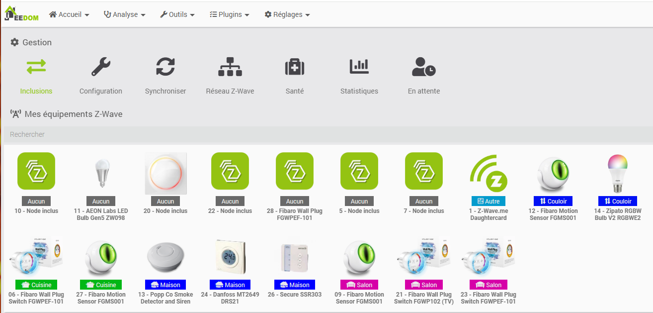

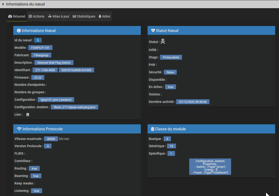

Je viens de m’apercevoir que ma prise connectée est dead depuis le 07/12
J’ai bien essayé les 8 premières action sur le noeud, mais rien à faire :frowning_face:
A part utiliser un défibrillateur pour le réanimer :stuck_out_tongue_winking_eye:
Que faut-il que je fasse SVP ?
Par avance merci

J’ai bien essayé, mais rien y fait :frowning_face:

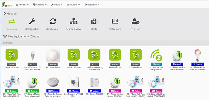

Il faut lancer l’exclusion et appuyer 3 fois sur le bouton du wall-plug, mais ça ne semble pas fonctionner non plus… et mon réseau Zwave devient un champ de fantômes :scream: :fearful:
Si quelqu’un peut me dire comment supprimer tous ces fantômes :face_with_peeking_eye:
