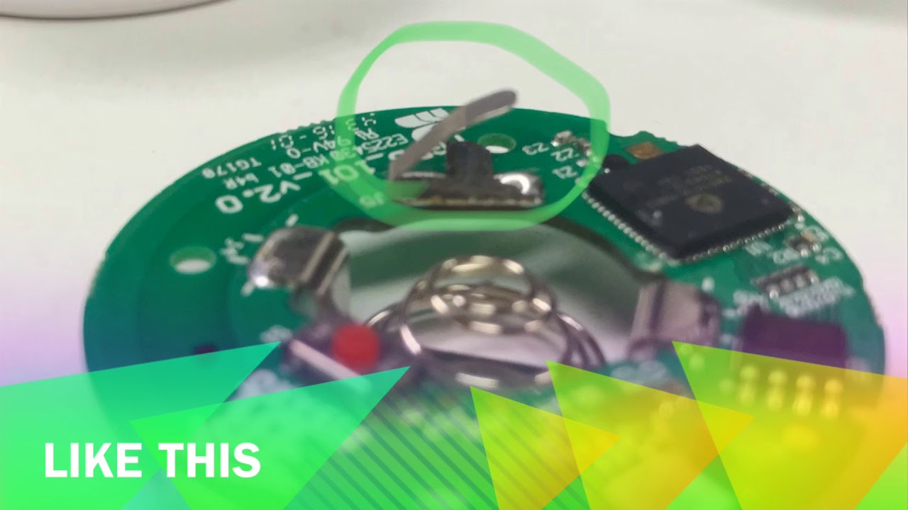

Il faut effectivement une pression pour le réveiller, il s’agit d’un probleme mécanique qui fait que la « languette » qui est censé faire le contact permanent de la pile se plie trop lors des appuis et ne fait plus contact…
Je ne sais pas si Fibaro a corrigé le probleme sur des versions plus récente mais il existe une petite correction à faire en soudant un tout petit fil pour s’assurer du contact permanent
Je ne retrouve plus le lien pour cela mais l’idée c’est d’assurer le contact permanent de la pile.
Donc plutôt que d’utiliser ce contacteur à lamelle fragile, il faut souder un fil entre cette lamelle et le contacteur du support de pile à l’aide d’un petit fil (long à enrouler autour de la pile pour pouvoir fermer/ouvrir le bouton)
Si ça c’est pas un déterrage… !
Merci pour la vidéo, j’ai également procédé à cette modification, cette languette relie le GND du circuit au - de la pile. J’ai fait ce shunt et le problème persiste toujours.
