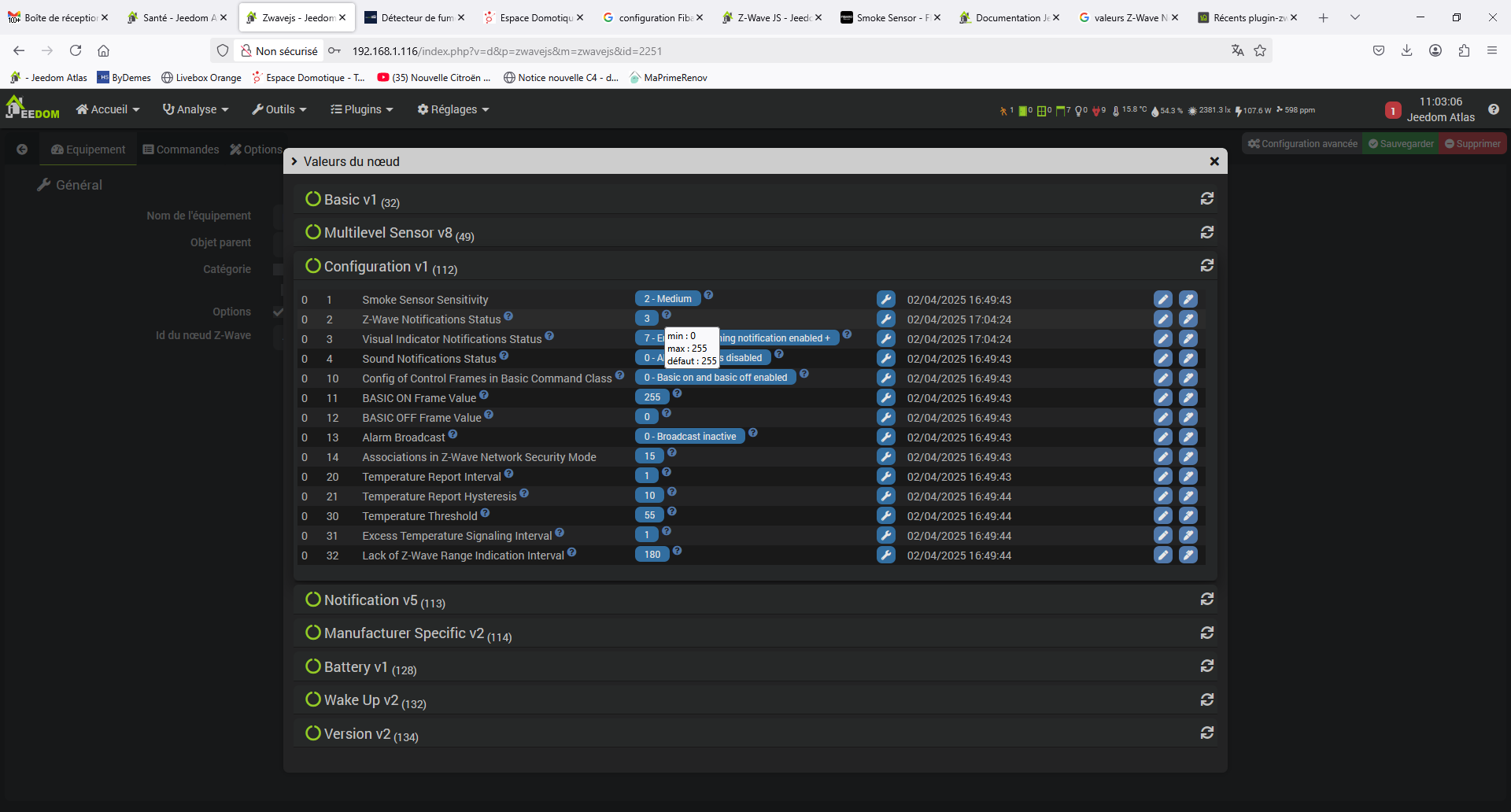

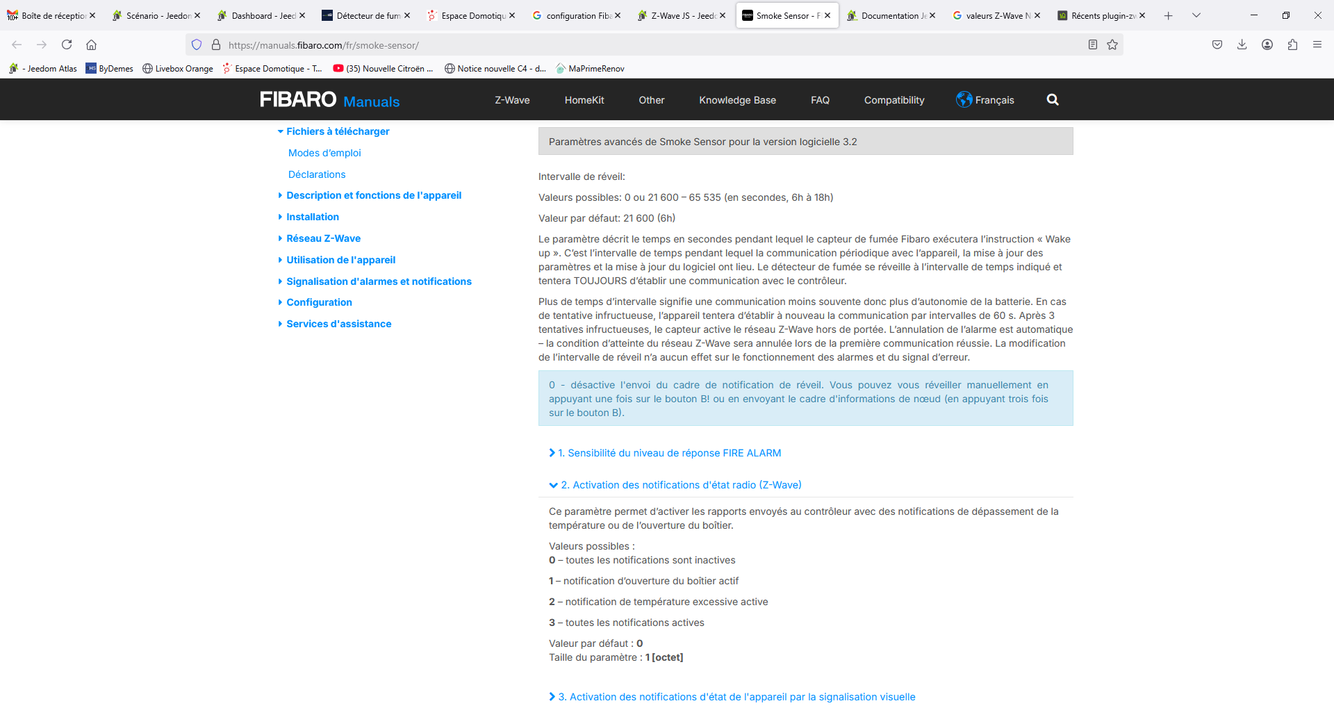

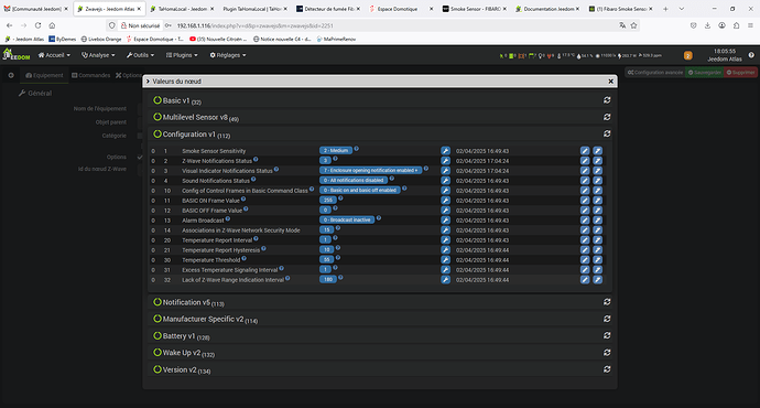

D’autre part dans la documentation pour le paramètre 2 je vois ça:

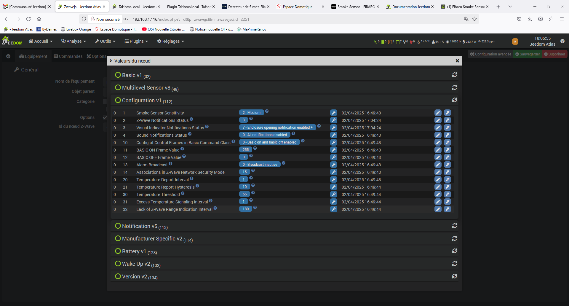

Et concernant mon appareil pour ce paramètre 2 j’ai ça (pas de proposition des valeurs 0,1, 2 , 3. C’est moi qui ai mis 3 mais ça ne sert à rien visiblement ??) :
Une idée de ce qu’il se passe (avant que je le retourne) …

Dans ce cas il faut la copie d’écran de toutes tes valeurs 32 49 et 113, ainsi que celle des commandes Jeedom.

Les Valeurs (= bouton Valeurs) comme celles du 112.
Et la configuration de la commande sabotage Jeedom.
Car pour avoir un retour Sabotage dans Jeedom encore faut-il que la commande soit configurée correctement.

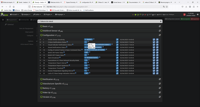

celles-ci:
Et ça:
C’est bien ce que tu veux?
MERCI.

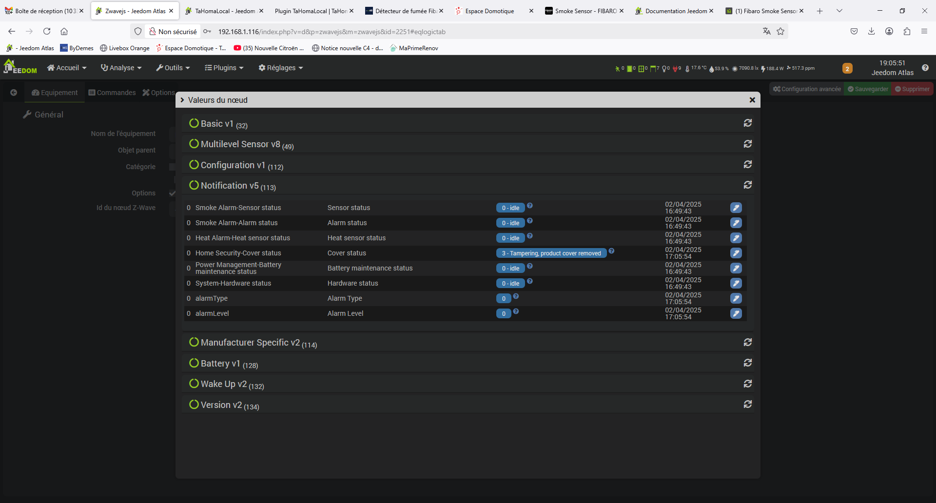

moi l’info de sabotage, je la verrai plutôt dans la section 113 ?

ici alors (bon je ne sais pas comment est arrivé la valeur « 3 » ici ??):
MERCI
On avance même si j’avais demandé 32 49 et 113 :grin:. Le 112 tu l’avais déjà donné.
Tu vois que le sabotage est reporté par le module :grinning:

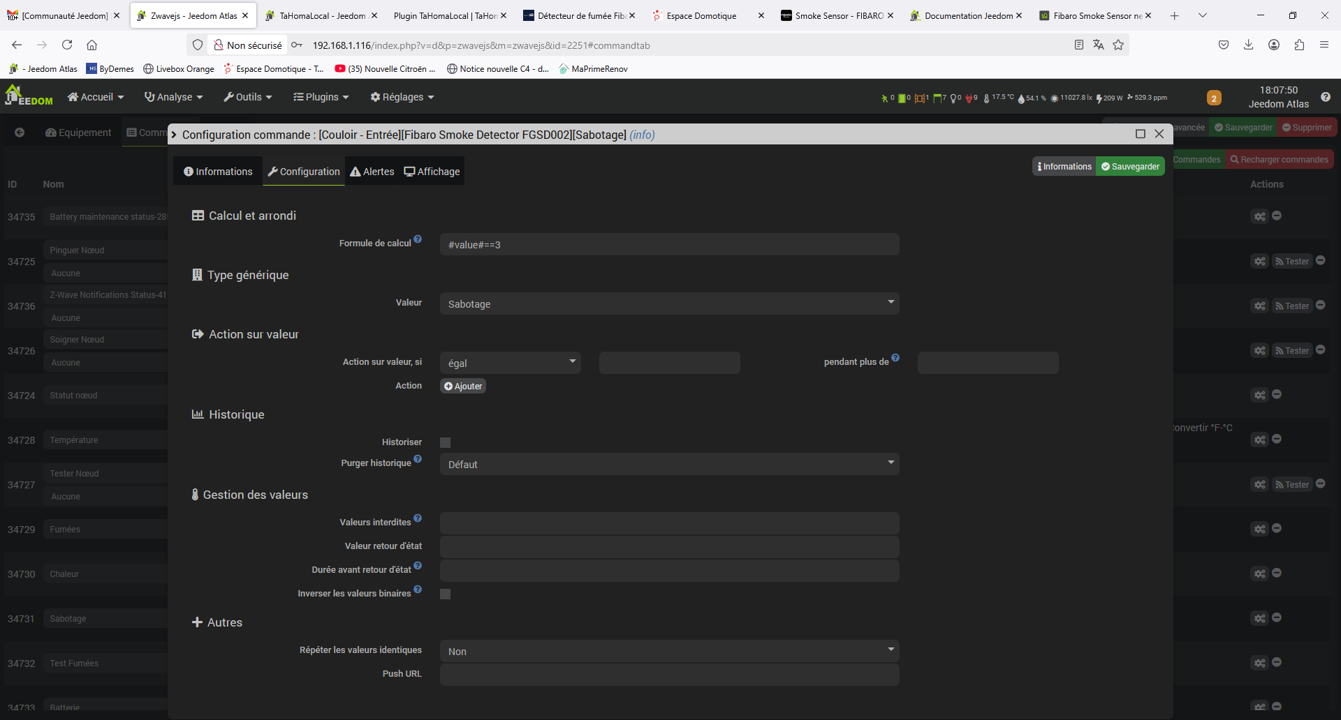

Malheureusement je ne vois pas la configuration de la commande Sabotage de ton Jeedom sur ta capture. Il y a le popup au-dessus.
Elle doit être configurée ainsi pour fonctionner : 113 / 0 / Home Security-Cover status
Bien respecter la casse pour le dernier paramètre.
