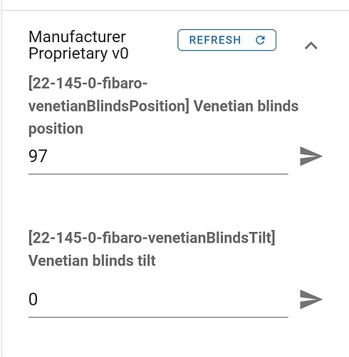

je ne connais pas ce menu déroulant, sauf ici dans zwave JS :
et la config est bien venitian
Si cela peu aider voici à quoi les commandes bso ressemblent sous zwave-js-ui.
Je ne suis pas devant pour faire une capture mais ca ressemble à ca :

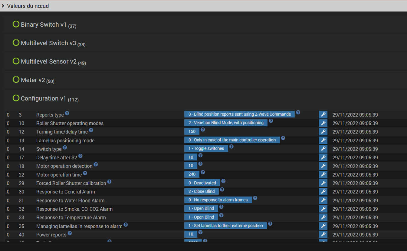

Sur les 3 messages de ta part, je ne vois qu’une seule capture de la liste des commandes c’est tout.
Les captures demandées dans la documentation ont été réclamées en réponse au ticket les 29/11, 01/12 et 19/12.

Captures d’écran de chaque bloc de la fenêtre des Valeurs du nœud
Je ne sais pas ce que c’est et où le trouver
