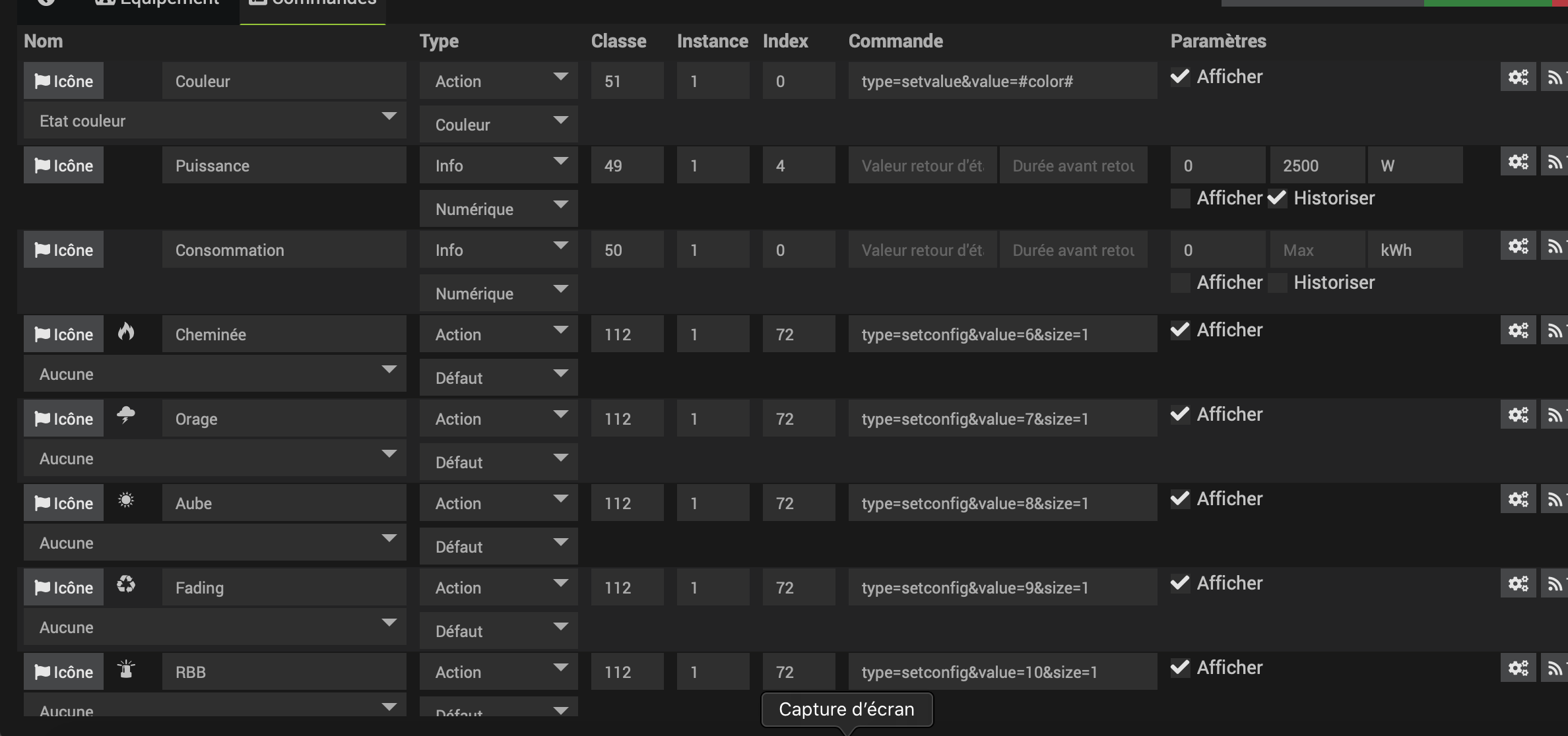

Je suppose donc que ce n’est pas un screenshot personnel mais un trouver sur le net ?
Car les commandes sont présentes sur ce screenshot.
Sinon peut-etre ne « rechargeans les commandes » avec recréation. Attention, car cella modifie tout les id des commandes et donc impacte le reste dans jeedom comme les scénarios.
Non non c estune capture de mes commandes , il y a bien cheminé par exemple mais pas deep ocean,jungle…
Déjà tenté de recréer les commandes Sans résultat :confused:
