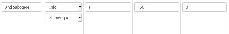

J’ai un Fibaro motion Sensor FGMS-001, je n’arrive pas à comprendre comment fonctionne la détection du sabotage, j’ai une jauge jusqu’à 255 qui ne bouge jamais ?
Capture d’écran de 2020-03-07 18-47-20
Est-ce que des possesseurs de ce matériel arrivent à faire fonctionner la détection du sabotage ?

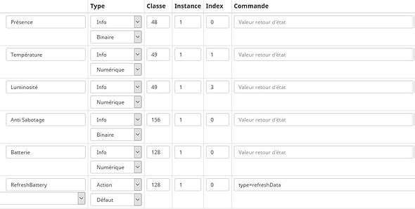

L’anti Sabotage est de Type Binaire (1 ou 0) sur ma config. et non en Numérique comme le tiens :wink:
Et ça fonctionne super bien !
J’ai ça sur chaque baie vitrée et porte qui donne sur l’extérieur c’est ultra précis (attention a bien régler la sensibilité voulue)
Merci pour l’info, qu’elles sont tes valeurs pour l’anti sabotage , instance, classe et Index ? (cela se trouve dans l’onglet commande)

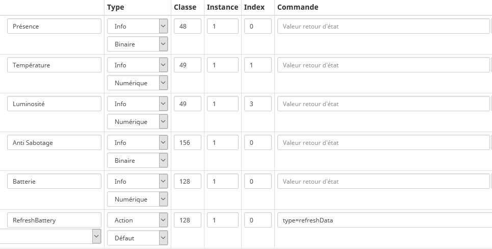

Voila mes valeurs :wink:
Merci, par contre j’ai les mêmes valeurs pour l’anti Sabotage peut être un problème de version du FGMS-001.
